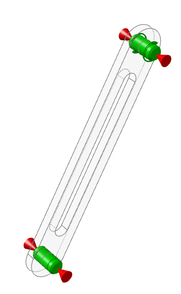

铰接类型示例
以下所示是一些检测到的几何特征,且均带有最佳的铰接类型。
注: 接触铰接类型不使用铰接图标表示。
