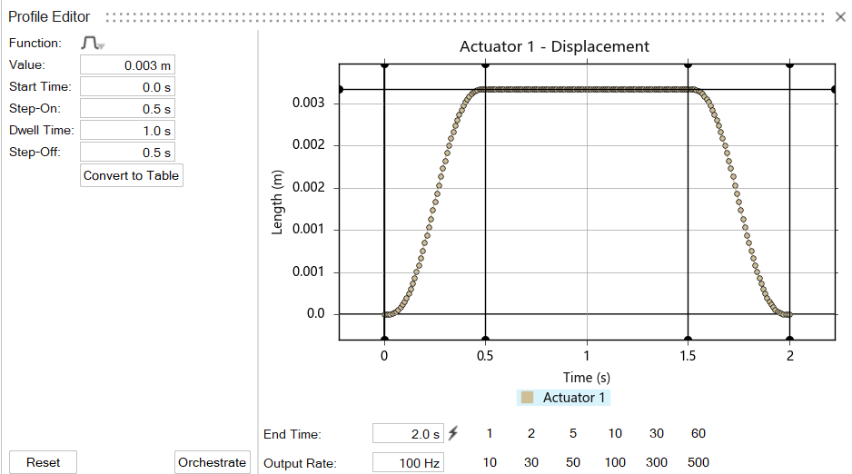

交互式地修改轮廓函数(依赖于时间)
点击并拖动“轮廓编辑器”中的图标滑块,即可重新确定轮廓函数的形状。
- 将鼠标光标悬停在上面时,滑块会突出显示,同时一条记忆曲线会显示原始形状。
- 这些滑块可以捕捉到其他轮廓函数的栅格线或参数上。按 Alt 键可临时禁用捕捉。
- 可见的蓝色虚线代表模型中正在使用的其他轮廓。您还可以捕捉到这些轮廓的几何特征上。
- 您可以平移、缩放以及自适应图标。进行缩放时,使用 Ctrl 键使 x 轴保持固定。按 F 键或双击即可让图表进行自适应。
- 点击图表滑块还会将焦点放在关联属性上。因此,通过输入值即可快速获得更精确的控制。
- 对于表格函数,点击并拖动图表中的数据点,逐一对其进行更改。您还可以框选并同时移动多个数据点。
- 要在调整曲线时更好地进行控制,基于时间的滑块的工具提示会显示绝对时间。
- 当时间单位为毫秒时,“输出率”会以千赫 (kHz) 为单位报告该值。

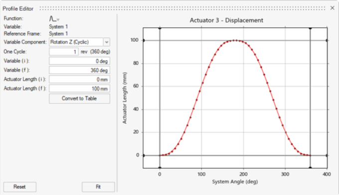

指定变量范围或周期(依赖于状态)
在轮廓编辑器中,指定变量范围或输入函数将被施加的周期。
| 选项 | 说明 |
| 函数 | 选择轮廓函数支持的函数包括:
| 可变 | 自变量对象(坐标系、测量、转动电机或平动电机)。 |
| 参考帧 | 可变组件使用的参考帧。 |
| 可变组件 | 依赖于状态的对象将会监控的自变量组件输出。使用下拉菜单访问函数库。![]() |
| 一个周期(用于循环转动) | 指定周期范围,V(i) 和 V(f) 值在该范围内下降。例如,曲轴每转动 2 次(720 度),四冲程活塞引擎就将经历一个燃烧力。 |
| 变量 (i) | 输入自变量对象(坐标系、测量、转动电机或平动电机)的初始值。 |
| 变量 (f) | 输入自变量对象(坐标系、测量、转动电机或平动电机)的最终值。 |
| [可变对象] 力 (i) | 输入依赖于状态的对象的初始值。 |
| [可变对象] 力 (f) | 输入依赖于状态的对象的最终值。 |

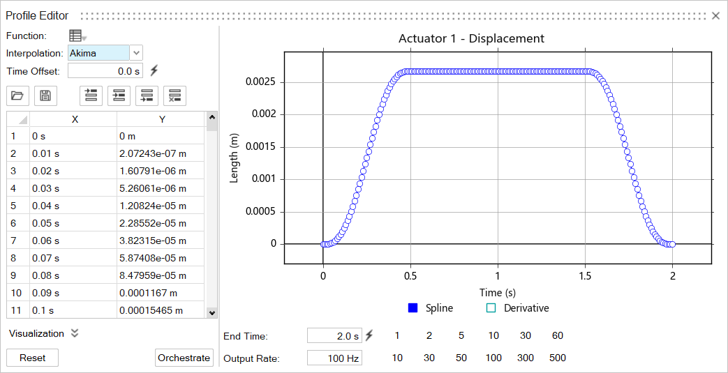

将轮廓函数转换为表格
将轮廓函数转换为表格,以修改数据点并将其保存到 .csv 文件中。
选择“表格”函数将轮廓函数转换为表格。点击图例中的样条或微分来制作图表。
| 选项 | 说明 |
| 从 .csv 文件加载值。或者,您也可以将一份有效的 .csv 文件拖放到轮廓编辑器中。 | |
| 将数据保存至 .csv 文件。 | |
| 在第一个数据点前插入一个值。 | |
| 在所选的数据点后插入一个值。 | |
| 在最后一个数据点后插入一个值。 | |
| 删除所选的数据点。 | |
| 外推 | 在两端呈线性外推曲线。默认值为 10%。 |
| 点数量 | 插值点数量。默认值为 1024 个点。如果样条曲线看起来没有穿过数据点,请尝试增加“可视化”区域下的点数量。 |

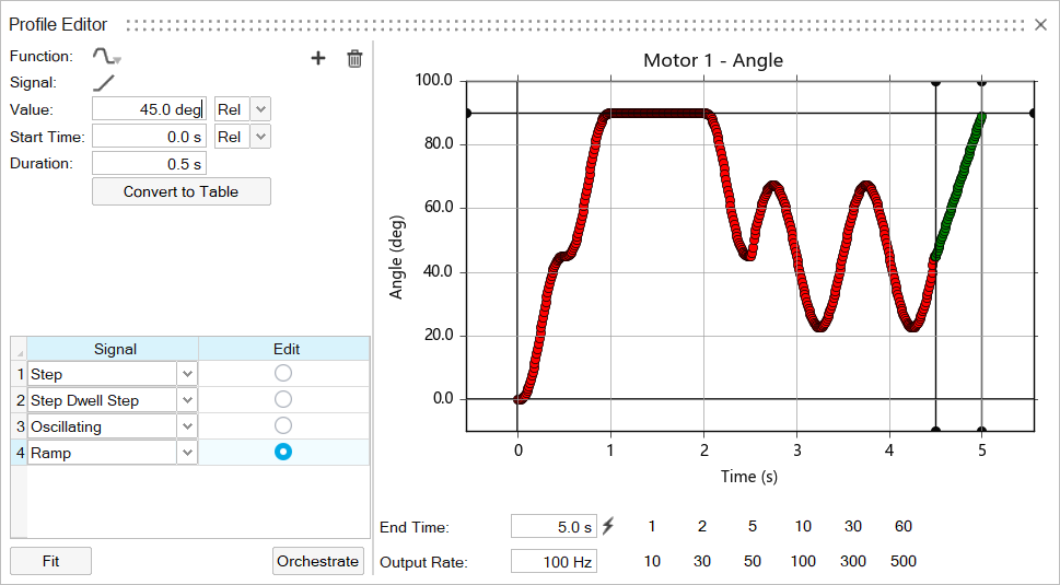

创建多信号轮廓
通过轮廓编辑器中的多信号函数类型,您可以在单个运动分析期间快速、轻松地定义由多个基于时间的变化组成的的转动电机和平动电机输入。
- 在模型视窗中,点击一个转动电机或平动电机。
- 在小对话框中,点击轮廓编辑器/协调器图标
。此时会打开“轮廓编辑器”窗口。
- 从函数下拉列表中选择多信号
。“轮廓编辑器”窗口将更改为多信号模式。
多信号模式下的信号编辑选项见下表:
要 则 注意 添加信号函数 选项 1:
- 在“轮廓编辑器”窗口中,点击添加
图标。信号将被添加到当前选定的曲线之后。
选项 2:

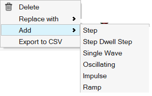

- 右键点击曲线预览窗口中的曲线。
- 从右键菜单上选择添加,然后从列表中选择一种信号函数类型。
值和开始时间可以定义为与前一个函数的值或开始时间相对,或者与绝对值 0 相对。
- 选择要更改的 Rel 或 Abs 旁边的下拉箭头。
示例:已将函数 1 的值定义为 60 rpm。之后又定义了一个新函数,速度将达到 180 rpm。在这种情况下,您可以选择将值定义为 120 Rel 或 180 Abs。
注: 曲线预览窗口下显示的仿真结束时间将随着函数的增删而自动增减。更改信号函数类型 选项 1:
- 选择要更改的信号旁边的下拉箭头,然后选择新的信号函数类型。
选项 2:
- 右键点击曲线预览窗口中的曲线。
- 从右键菜单上选择替换为,然后选择新的信号函数类型。
删除信号函数 选项 1:
- 选择要删除的信号的编辑按钮,然后选择删除
选项 2:
- 右键点击目标曲线,然后从右键菜单中选择删除。
编辑信号函数 选项 1:
- 从表格或曲线预览窗口中选择要编辑的曲线,然后直接在相应的字段中输入值。
选项 2:
- 选择要编辑的曲线。在曲线预览窗口中,左键点击、按住并拖动水平或任意垂直曲线手柄即可动态更改值。
注: 拖动一个函数的手柄会影响后面函数的开始时间。例如,如果想更改某个函数的开始时间或停歇时间而不影响后面函数的开始时间,请在拖动曲线预览窗口中的函数手柄时按住 Ctrl 键。
导出曲线的 .csv 文件 - 右键点击预览窗口中的曲线,然后选择导出为 CSV 文件。

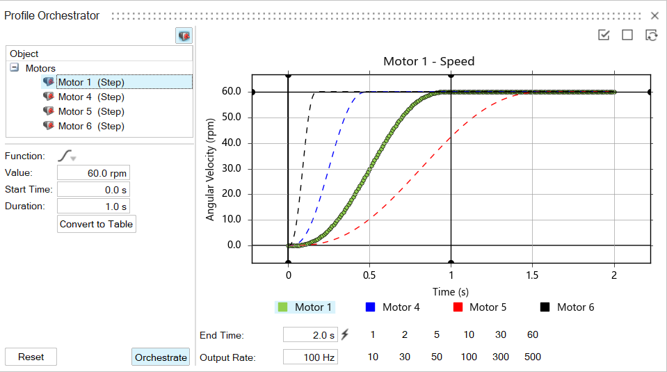

使用轮廓协调器
轮廓协调器是轮廓编辑器的扩展,您可以在单个窗口中查看、编辑和组织模型输入。
- 点击协调器。
轮廓编辑器窗口将切换为轮廓协调器窗口。
- 在对象浏览器中,选择想要编辑的对象。您也可以直接点击想要在图表中编辑的曲线,使其成为活动曲线。注: 活动曲线的图例和名称将始终出现在图表窗口下方图例的最左侧位置。
- 在函数编辑器中输入值,或拖动图表上活动曲线周围的交互手柄以进行调整。
| 要 | 则 |
| 按输入类型筛选图表显示 |
点击对象浏览器右侧的显示/隐藏平动电机
注: 当您运行分析时,必须在模型中存在转动电机或平动电机,以便在轮廓协调器中出现相应的显示/隐藏图标。 |
| 查看所有输入 |
点击 |
| 隐藏所有输入 |
点击 |
| 反转所有输入 |
点击 |
| 显示/隐藏单个曲线 |
点击图例下方的彩色标签。 |
| 多选输入 | 按住 Ctrl 键并点击多选仅适用于相同函数类型的输入,并且仅适用于更改函数值。不能选择不同函数类型的输入,然后同时将它们全部更改为不同类型。 要同时更改多个输入类型,请在模型浏览器中选择多个输入,然后使用属性编辑器更改类型。 |
| 从轮廓协调器切换到轮廓编辑器 | 点击协调器。 |
由于时间的协调是轮廓协调器的主要关注点,因此不同输入类型(速度、角度、扭矩等)的曲线被归一化为活动(选定)输入,因此可以在同一图表上查看它们,而不需要多轴图例。这意味着归一化曲线的最大 Y 值将与活动曲线的最大 Y 值一致。
基于表格的轮廓仅在协调器中是单曲线视图。目前,它们不能与其他输入类型同时查看。
如果在模型中隐藏了转动电机或平动电机,则输入曲线仍将显示在轮廓协调器图表中,但对象浏览器中的相应图标将变为灰色。尽管实体隐藏在模型中,但在与其他输入同步时,可以对其进行修改。
