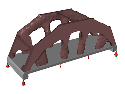

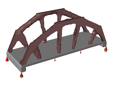

不同的质量目标可能会使生成的形状大不相同,如下例所示:

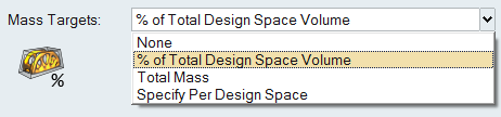

针对质量目标,从下拉菜单中选择方法。
质量目标方法 步骤 设计空间总体积的 % 点击其中一个预设百分比。按住 CTRL 键选择多个质量目标。(设置多个质量目标将启动多个运行) 总质量 在目标质量一栏中,输入优化后模型的目标总质量值。 指定每个设计空间 给表格中的每个设计区域输入一个目标质量或者体积百分数。 - 根据需要,定义其他优化约束和选项。

总设计空间百分比
设定运行拓扑优化时的质量目标的一种方式是按照设计空间总体积的百分比来设定。例如,如果将质量目标设定为 30%,那么 70% 的材料将从设计空间剔除,留下初始材料的 30%。一次可设定多个质量目标百分比,然后根据每个目标单独运行一次优化。注意,优化并不总是会生成一个与指定百分比相对应的结果,百分比越低,生成结果的优化难度越大。通常,百分比目标设定在 20%-50% 之间。
- 针对质量目标,从下拉菜单中选择设计空间总体积的 %。
点击其中一个预设百分比。按住 CTRL 键选择多个质量目标。(设置多个质量目标将启动多个运行)。
- 要设定更精确的百分比目标,点击文本框旁边的单选按钮,输入一个或多个百分比值,中间用逗号隔开。

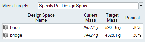

指定每个设计空间
如果运行拓扑优化,而且模型中有多个设计空间,可以给每个设计空间单独设定质量目标。选择该选项可打开一个表格,此时可在表格所示列表中为各个设计空间分别设定一个目标质量。在该表格中可以直接输入质量目标,也可以将目标设定为设计空间质量的百分比。
- 针对质量目标,从下拉菜单中选择指定每个设计空间。
- 给表格中的每个设计区域输入一个目标质量或者体积百分数。
