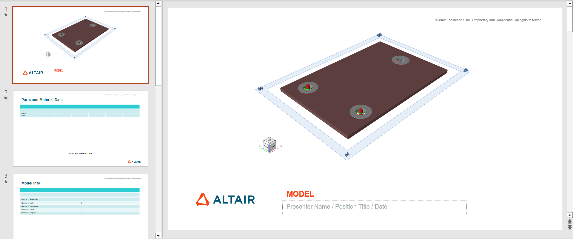

  1. 在“结构仿真”功能区,选择快速报告
    提示: 要查找并打开工具,按 Ctrl+F。更多信息,请见查找和搜索工具

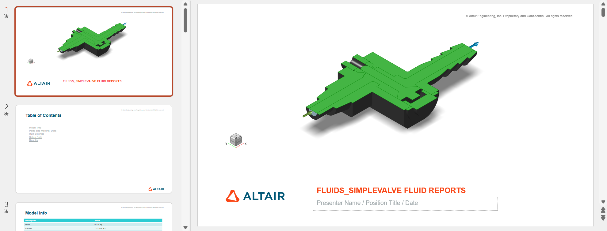

  2. 在 Fluids 功能区上,选择快速报告
