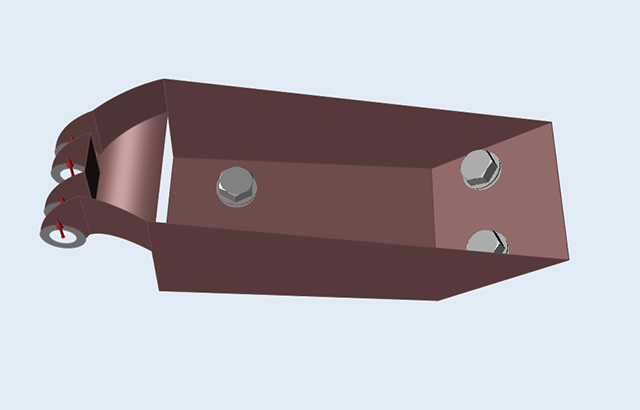

双击 rigid.stmod 文件,将其加载到模型视窗中。

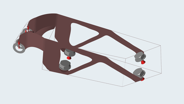

这是平动电机支架可用设计空间的一个曲面模型。注意:所有零件的指定厚度均为 2 mm,设计空间有一个对称平面,载荷已施加,并已使用接地螺栓(带螺母)对零件进行约束。

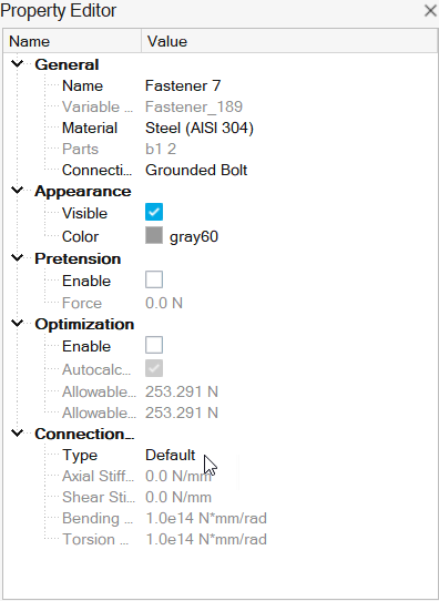

- 按 F3 打开“属性编辑器”。
选择其中一个接地螺栓(带螺母)并检验属性编辑器中的连接刚度字段。
类型设置为默认,但也可使用 Huth-Schwarmann 和用户定义。

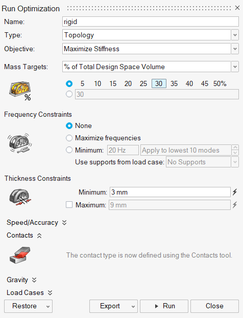

使用刚性螺栓连接运行优化
在“结构仿真”功能区上,点击优化工具组图标上的运行优化
按钮即可打开“运行优化”窗口。
提示: 要查找并打开工具,按 Ctrl+F。更多信息,请见查找和搜索工具。 -

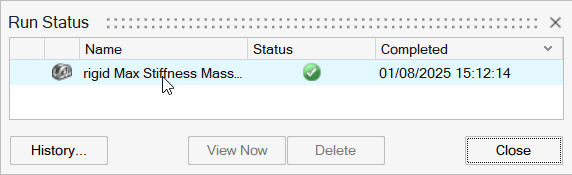

使用以下设置运行优化:

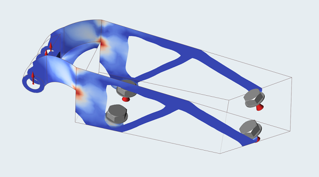

运行结束后,双击运行名称查看结果。

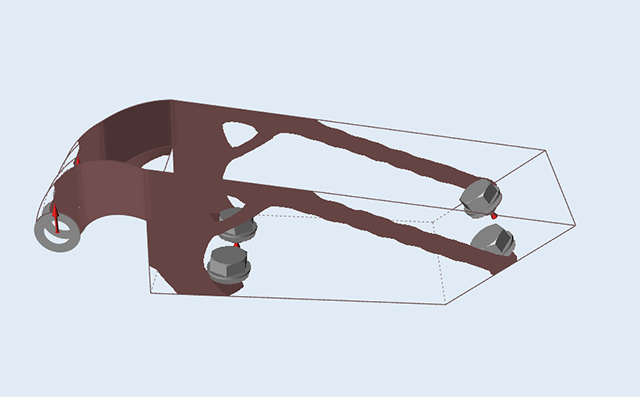

在“形状浏览器”中检验运行结果。
注意:连接至距承载轴毂最远的螺栓的材料最少。这是由于离载荷最近的螺栓以刚性方式接地,从而阻止力传递至最远的螺栓。
分析生成的形状
- 点击形状浏览器上的分析按钮,运行重新分析。
运行结束后,双击运行名称查看结果。
- 如果检验分析结果,则可清楚地看到,与远处螺栓相接的细长连杆所受的载荷相对较小。
- 鼠标右击划过勾选标记以退出,或双击鼠标右键。

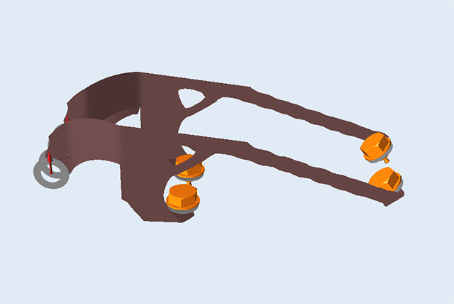

更改连接刚度
- 打开“演示浏览器”中的 rigid_run.stmod 文件,或紧接上一步骤继续对模型进行处理。

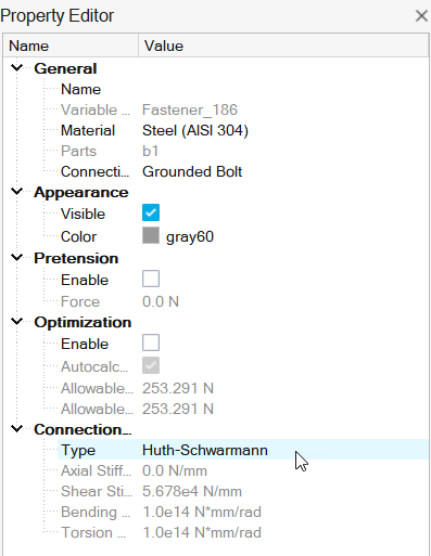

按下 Ctrl 键,并在模型视窗或“模型浏览器”中选中四个接地螺栓(带螺母)。
在“属性编辑器”中,将连接刚度类型更改为 Huth-Schwarmann。
剪切刚度根据零件属性计算得出。

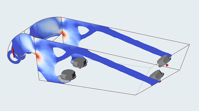

使用柔性螺栓连接重新运行优化
按钮即可打开“运行优化”窗口。
使用与此前相同的设置重复执行优化。
加载并检验结果。
注意:连接至远处螺栓的多余材料和更多载荷正一起转移到这些螺栓上。
加载结果后请注意,当 Huth-Schwarmann 处于激活状态时,已添加新的材料路径以考虑连接中的加载。
注: 优化和分析模型中使用的连接刚度会对所获得的结果产生重大影响。针对柔性螺栓连接使用 Huth-Schwarmann 方法或用户定义的刚度可以显著改善 Inspire 生成的结果,但仍应仔细预估刚度值。
