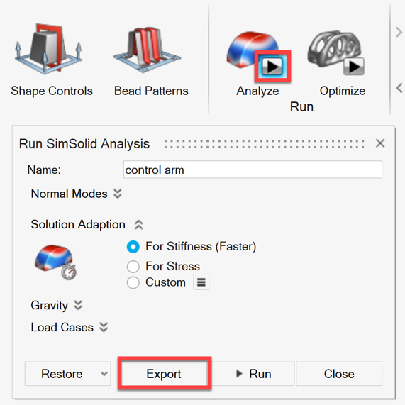

导出项目文件
将 Inspire 模型导出为 SimSolid 项目 (.ssp) 文件。
在 Inspire 结构功能区的“分析”工具中,选择 Run SimSolid
Analysis。
图 1.
在对话框中,点击 Export。
图 2.
- 命名该文件,并将其保存为 .ssp 文件。
