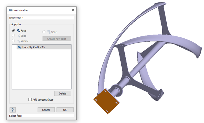

创建固定支座
                在分析工作台中,点击  Immovable Support。 Immovable Support。
- 在对话框中,确认已选中 Faces 单选按钮。
                在模型视窗中,选择 图 2 中高亮显示的面。
                图 2.
- 点击确定。新约束,固定 1 会出现在项目树中。约束的可视表示会显示在模型上。

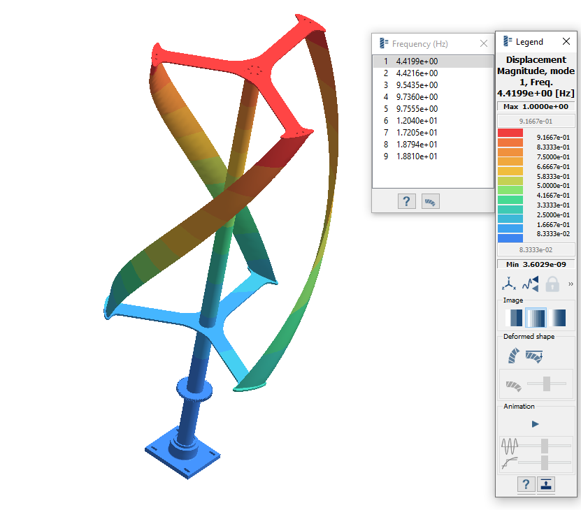

查看模式
                在分析工作台中,选择  Result plot > Displacement >
                        Displacement magnitude。
                图例窗口会打开并显示云图。频率 (Hz) 窗口会打开,并显示模式列表。 Result plot > Displacement >
                图例窗口会打开并显示云图。频率 (Hz) 窗口会打开,并显示模式列表。图 3.
                查看模式。
                - 选择频率 (Hz) 窗口中的模式。
                        在图例中,点击  即可查看模式动画。 即可查看模式动画。
- 在不同模式间切换,查看模态形状。

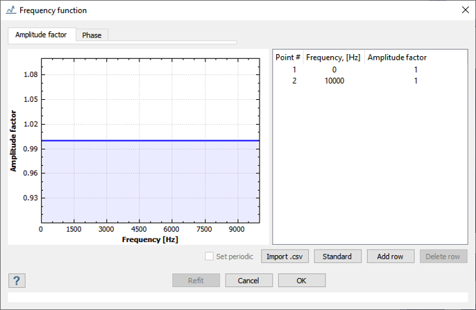

定义频率函数
                在主窗口工具栏中,点击  Frequency function。 Frequency function。
                在对话框中,点击 Standard。
                标准频率函数对话框将打开。
- 将功能类型设置为 Uniform。
- 点击确定。会弹出频率函数对话框中的图表,以显示各点的频率和振幅因子。图 4.
- 点击 确定 关闭对话框。

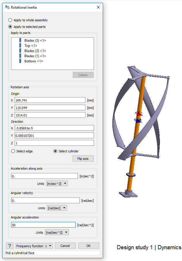

定义载荷

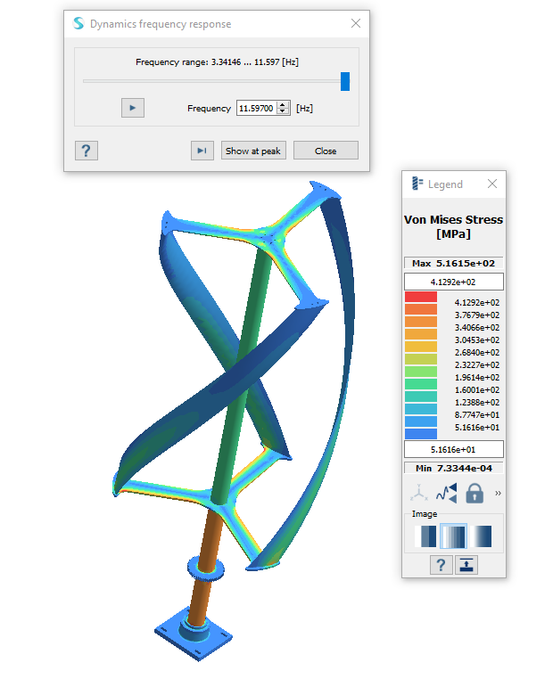

查看结果
- 在分析工作台工具栏中,点击  Results plot 。 Results plot 。
                选择 Von Mises Stress。
                图例和动力学频率响应窗口会打开。图 7.

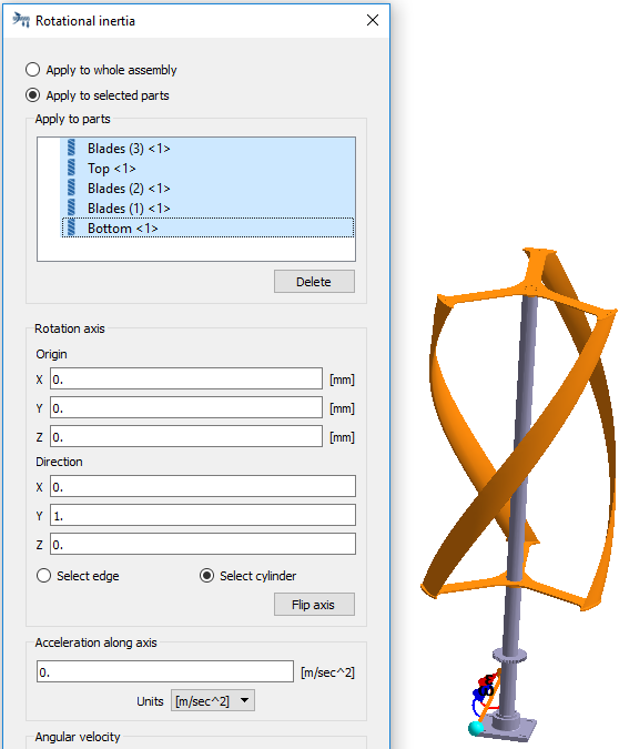

 Inertia load > Rotational
                    inertia
                    inertia
