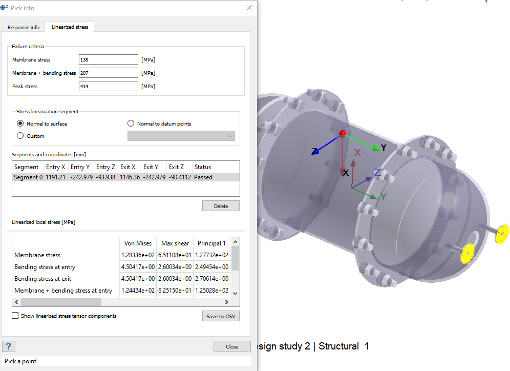

对于结构 1,在分析工作台上选择
(拾取信息)。
- 在对话框中,选择线性化应力选项卡。
查看默认失效准则。
- 失效准则的默认值是根据项目中分配的材料的屈服应力计算的。膜应力 = 2/3 屈服应力,膜 + 弯曲应力 = 屈服应力,峰值应力 = 2 倍的屈服应力。
- 当项目中存在多个材料时,将使用屈服应力最高的材料来计算默认值。
- 可以在计算线性化应力之前或之后编辑这些值。
绘制垂直于曲面的线段。
- 选中显示线性化的应力张量分量复选框,即可查看应力张量分量。

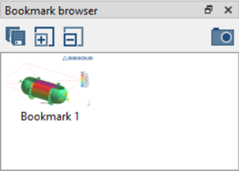

在书签浏览器中,点击书签 1。

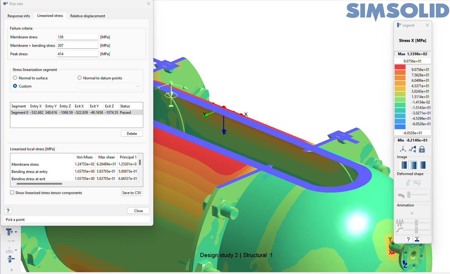

将绘制应力 X,并使用视图中的最大应力 X 位置确定模型的方向。图 3.
在主窗口工具栏上,点击
(修剪带平面的装配)。

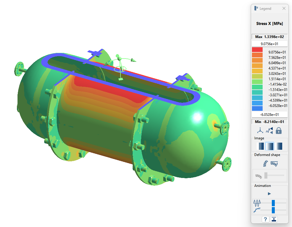

- 在模型上,按住 Ctrl 键并点击,即可沿最大应力区域进行剪切。
- 按 Shift 键并滚动鼠标即可将显示器移向最大位置。
点击 Shift 并滚动鼠标即可将显示器移向最大位置。
图 4.

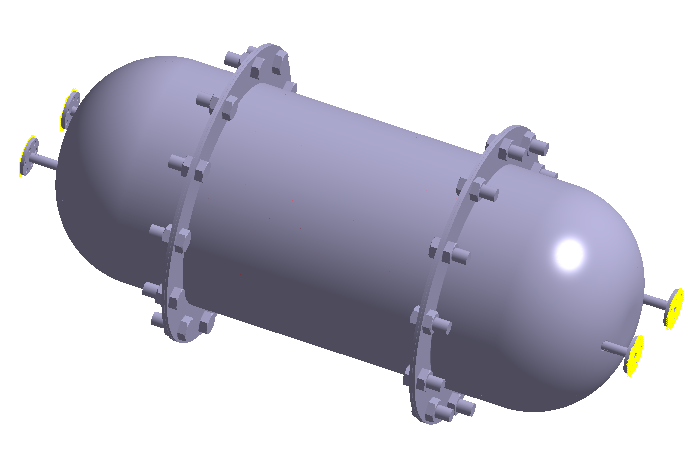

对于结构 1,在分析工作台上选择
(拾取信息)。
- 在对话框中,选择线性化应力选项卡。
- 在应力线性化段下,激活自定义单选按钮。
在模型视窗中,选择模型上的两个点以绘制线段。
图 5.

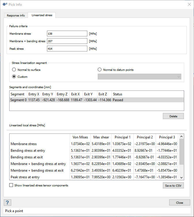

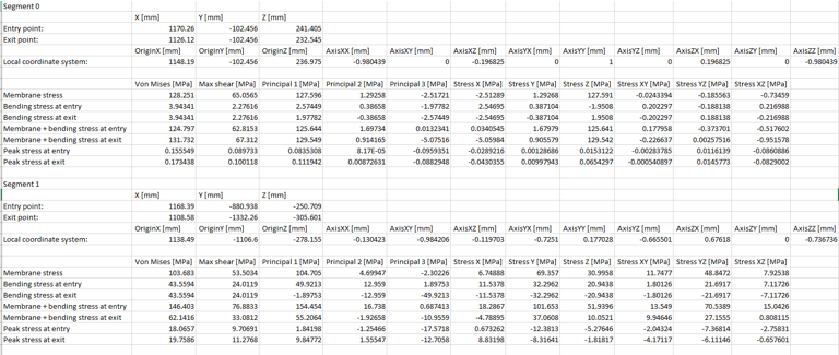

与方法 1 一样,将计算线性化应力,数值将被张贴在拾取信息对话框的表格中。图 6.
将应力值保存到 CSV
在拾取信息对话框中,点击保存至 CSV。

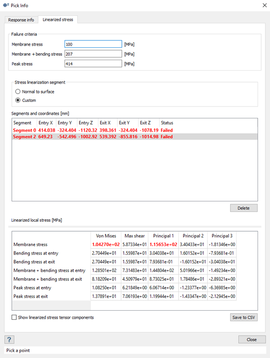

可选:编辑失效准则
在拾取信息对话框中,在失效准则下,将膜应力设置为 100。
图 8.
膜应力大于 100 Mpa 单元格将显示为红色。线段状态更改为“失败”,并且线段显示为红色。
- 点击关闭。
