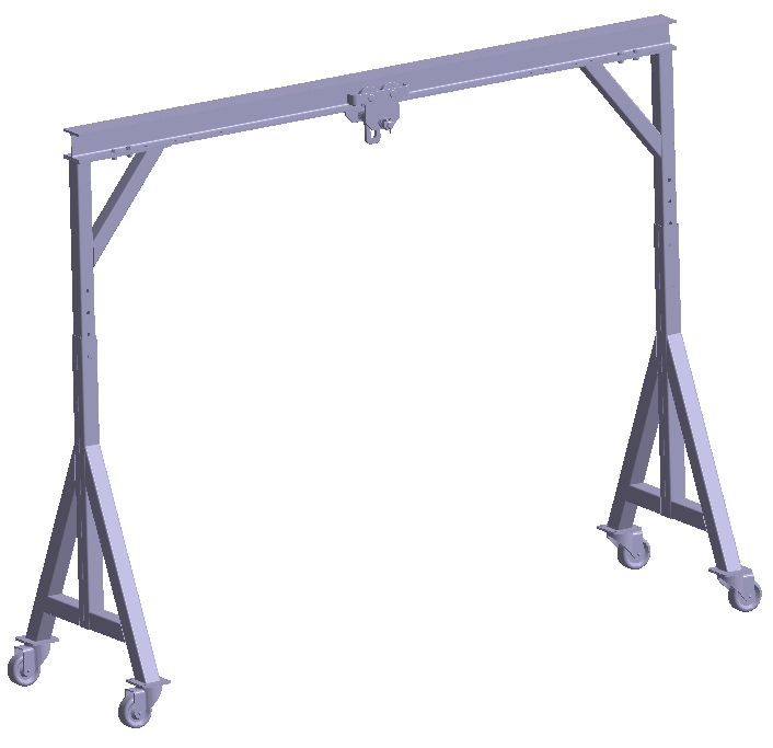

模型描述
本教程需要以下文件:
  • RemoteMass.ssp
1.
该项目文件有以下规格:
  • 所有零件的材料都设置为钢。
  • 常规连接的间隙和穿透容差为 0.003 mm。

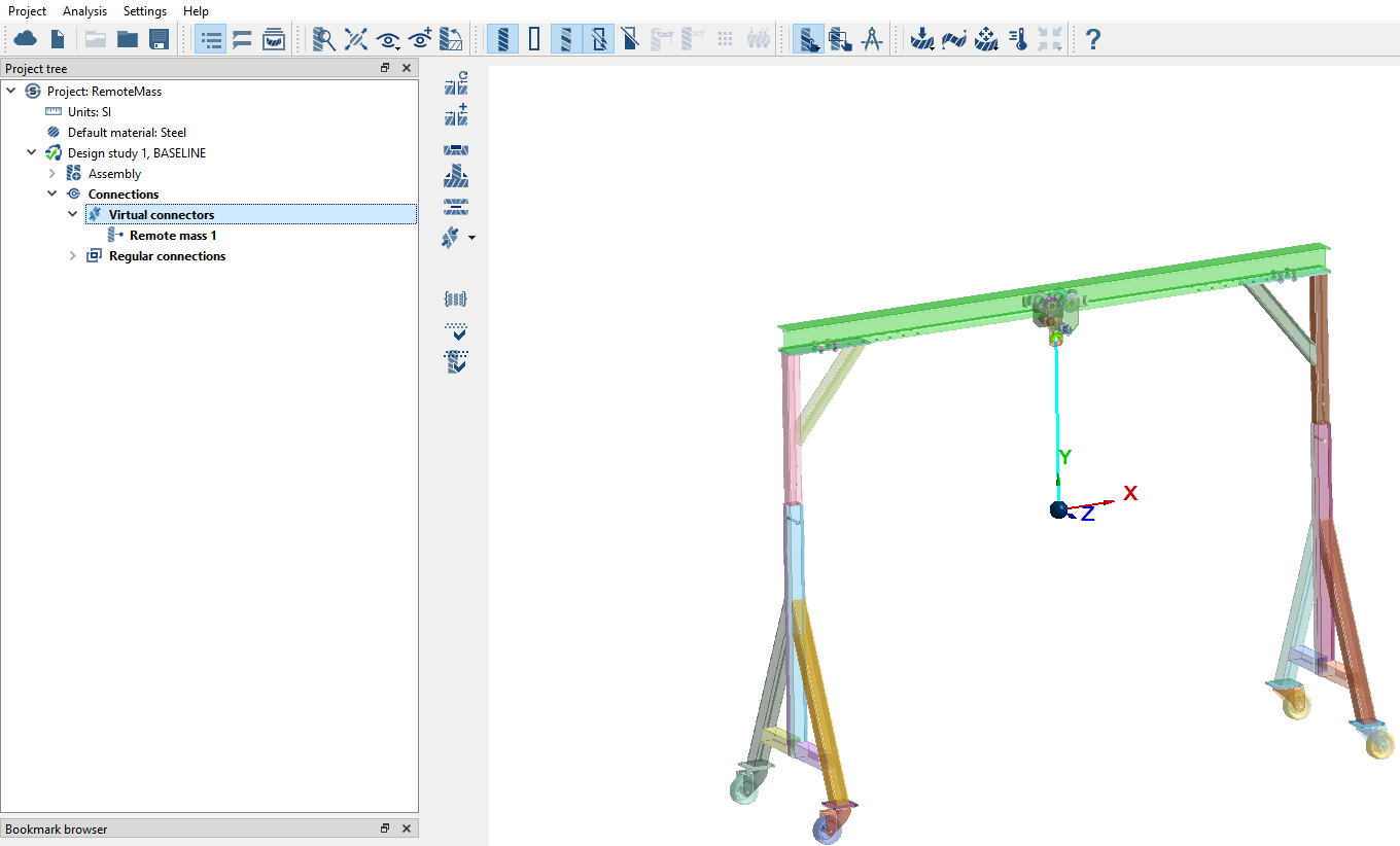

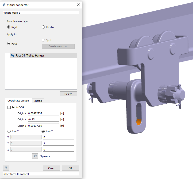

  1. 连接工作台上,选择 > 远程质量
  2. 模型视窗中,选择 图 2 中显示为橙色的面。
    2.

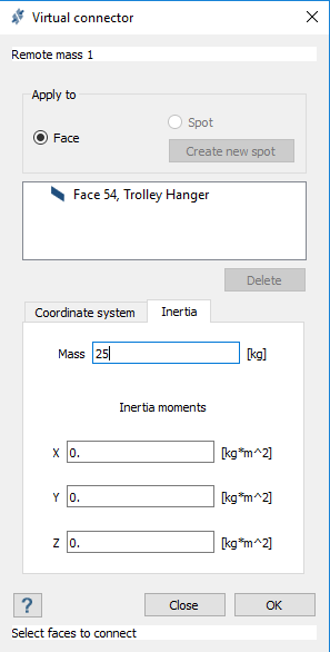

  3. 确认坐标系选项卡已选中,而且清除了设置在重心选择。
  4. 输入要施加远程质量的位置的坐标。
    1. 对于原点 X,输入 0.00422237
    2. 对于原点 Y,输入 -0.25
    3. 对于原点 Z,输入 0.00197289
  5. 设置坐标系。
    1. 选择 X 轴单选按钮,并为 [X, Y, Z] 输入 [1,0,0]
    2. 选择 Y 轴单选按钮,并为 [X, Y, Z] 输入 [0,1, 0]
  6. 点击惯性选项卡。
  7. 对于质量,输入 25
    3.
  8. 点击确定
    远程质量列在项目树中的连接 > 虚拟连接器下。在模型视窗中显示为指定坐标处的点质量。

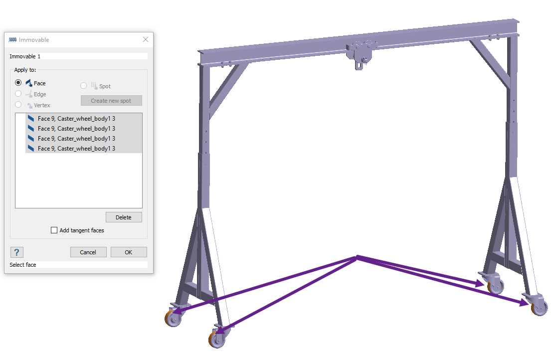

创建固定支座
  1. 分析工作台中,点击固定支座
  2. 在对话框中,确认已选中单选按钮。
  3. 模型视窗中,选择 图 5 中显示的轮胎的面。
    5.
  4. 点击确定

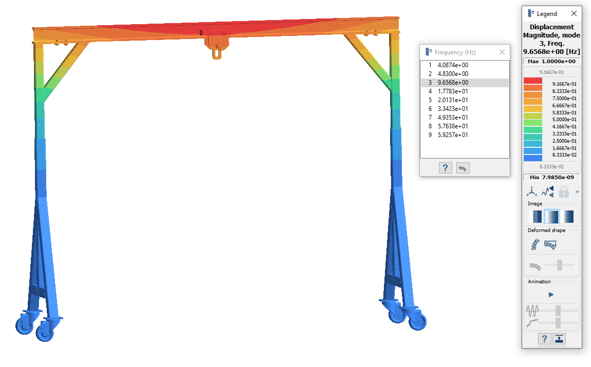

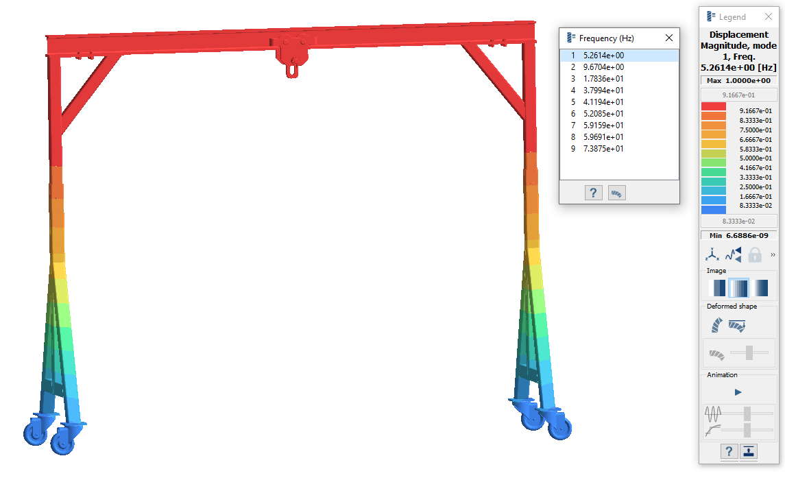

  5. 项目树中,点击两个模态分析的结果分支,比较位移大小云图。
    6. 有远程质量的结果
    7. 无远程质量的结果
