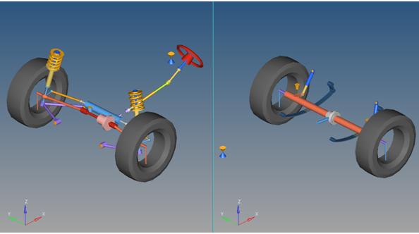

ドライブトレインはフロントサスペンションまたはリアサスペンションに組み込むことができます。ドライブトレインを組み込んで、その運動を調査するとともに、そのドライブトレインを介してサスペンションに荷重を適用し、車両の真の性能をシミュレートできます。ドライブトレインには、ディファレンシャルと、システムに応じてフックジョイントまたは等速ジョイントが含まれます。前輪駆動、後輪駆動、および全輪駆動システムを表現できます。四輪駆動の減速型トランスファーケースは扱われていませんが、MotionViewのインターフェースで手動で構築できます。下の図は2つの異なるドライブトレインシステムを示しています:
図 1. 左:ディファレンシャルギアと2本のハーフシャフトを備えたフロントサスペンション、右:ディファレンシャルギアと2本のアクスルシャフトを備えたソリッドアクスルドライブトレイン

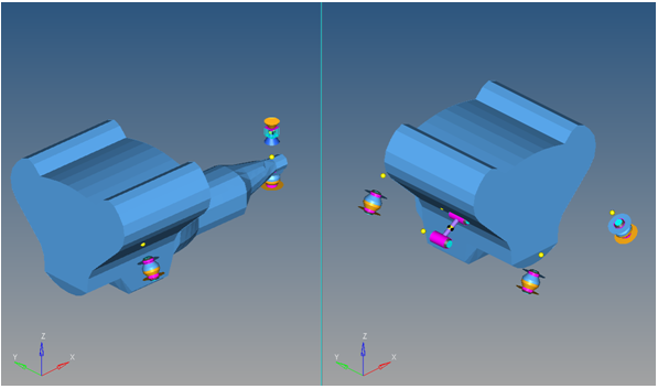

オプション 説明 Body fixed to ground モデルに車体部分を追加します。 Instrumentation Front Subframe 分離型のフロントサブフレームを追加します。 フロントサスペンション 5種類の使用可能なフロントサスペンションのいずれかを選択します。 Steering Linkages 3つのステアリングシステムのいずれかを選択します。 Powertrain パワートレインは、エンジンボディと、ブッシュを使用してモデル化される一連のエンジンマウントで構成されます。横置き型エンジンでは、1つ以上の“ドッグボーン”型マウントがモデルに含まれる場合があります。このモデルに含まれるイベントでは、変速機のアウトプットシャフトへトルクが適用されます。このシステムは、加速や制動イベント時のエンジンの運動をシミュレートし、フルビークルモデルの一部品として動作するように設計されています。 図 2. 左:縦置き型エンジン、右:横置き型エンジン
注: エンジンの内部メカニズムはモデル化されません。 -
