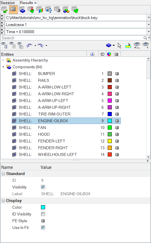

Modelビュー
Model View には、モデル内のすべてのエンティティに加えて、すべてのトラッキングシステム、メジャー、注釈、断面、使用可能な荷重ケースやシミュレーション、合成荷重ケース、プロットスタイル、結果およびビューがツリー構造で表示されます。
Modelビュー は、Resultsブラウザの標準ビューモードです。
1. ResultsブラウザのModelビュー
エンティティのリストには、アセンブリ、コンポーネント、インクルードファイル、座標系、エンティティセット / グループ、ストリームラインコンポーネント、材料およびプロパティが含まれます。

Entity Editor
ResultsブラウザのEntity Editorセクションでは、モデルの様々な状態およびプロパティを表示したり編集したりできます。ブラウザの上部にあるいずれかのエンティティをクリックすると、Entity Editor(ブラウザの下半分にあります)に、そのエンティティに割り当てられているプロパティが自動的に表示されます。
5.
