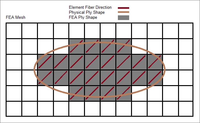

- 要素によって定義されるプライ
- FEAプライの形状(領域)は、物理プライの複雑な形状を最も正確に表す要素を選択することによって定義します。図 1では、楕円の物理プライ形状が茶色のラインによって定義されています。対応するFEAプライ形状は、関連付けられたFEAメッシュのグレイの陰影のついた要素によって定義されます。一般に、ある要素の重心が物理プライ形状の境界内に存在している場合、その要素はFEAプライ形状の一部と見なされます。
図 1.

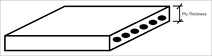

一般にプライの厚みは、材料の単一プライの最終的な硬化した厚みとして定義されます。また、プライは、どの材料でできていてもかまいません(等方性、直交異方性、異方性、または他の任意の材料則)。図 2.

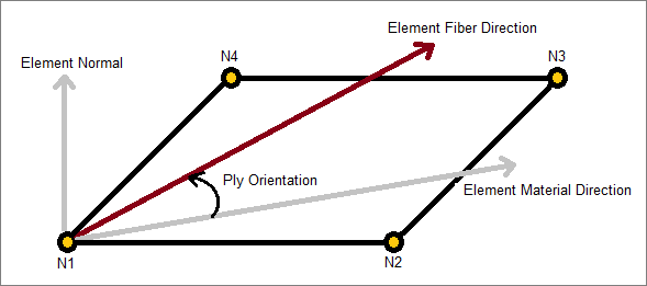

プライの繊維方向によって、そのプライ内で繊維が配置される方向が決まります。プライの繊維方向は一般に、-90~90の整数値です。プライの繊維配向は、常に各要素の材料方向に対して、要素の法線方向(厚さ方向)を中心に右手のルールを使って定義し、正の角度を定義します。プライの繊維配向が一定の整数であっても、要素の材料方向は要素ごとに異なる可能性があるため、プライ内の繊維方向を変化させてモデル化することができます。要素の材料方向は、ソルバーインターフェイスによって定義方法が異なります。図 3.
