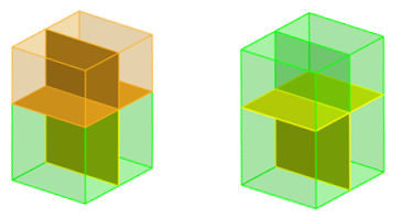

    すべて切り離す
    選択したソリッドを互いに切り離し、隣接するソリッドからも切り離します。
    2.

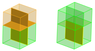

    互いを切り離す
    選択したソリッドを互いに切り離しますが、隣接するソリッドとのインターフェースは維持します。
    3.

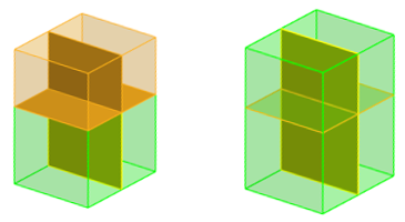

    非選択から切り離す
    選択したソリッド内のインターフェースは維持したまま、隣接するソリッドから切り離します。
    4.
