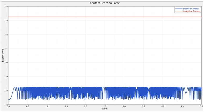

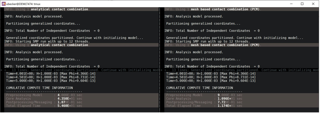

enable_analytical
HyperMeshで、可能な限り解析的記述を使用するのかどうかを指定します。TRUEまたはFALSEを選択します。
デフォルトはFALSEです。
使用法の詳細については、コメント1をご参照ください。

この問題は、3D解析的接触およびメッシュ間接触を使用して解析されます。接触力を、次のプロットに示します。
3. ボックスと円筒の境界面における接触力 - 解析的接触(赤)とメッシュ間接触(青)の比較
解析的接触では、予測どおりの一定の力が報告されています。対照的に、メッシュ間接触表現では小さめの力が報告されています。さらに、メッシュ間の接触では、三角形が接触したり離れたりするのに合わせて、力が変化しています。より細かいテッセレーションを使用することで力の変動は小さくできますが、これにより、シミュレーションの負荷が増大します。
次の図では、解析的接触とメッシュ間接触のパフォーマンスを比較しています。このシンプルなモデルでは、解析的接触(左)はメッシュ間の接触(右)に比べて約21倍高速です。
4. 解析的接触とメッシュ間接触 - パフォーマンスの比較
