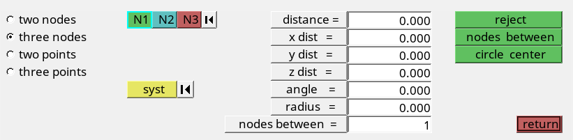

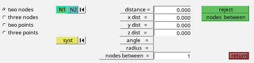

サブパネル
サブパネルを選択するには、パネルの左側にあるサブパネル名の横のラジオボタンをクリックします。

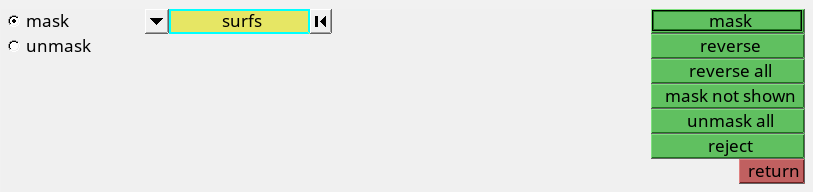

ラピッドメニュー機能は、各パネルでそれぞれ予め決定されています。複数の実行ボタンを有するパネルでは、ラピッドメニューは最も頻繁に使用される機能に割り当てられています。また、ラピッドメニュー機能は、パネルで変化する場合もあります。例えば、Lines パネルに入った段階では、returnがラピッドメニューに割り当てられています。しかし、ラインを作成するために節点をピックすると、createがラピッドメニュー機能となります。ほとんどのパネルでは、アクティブなエンティティセレクター(水色で囲まれた黄色のコレクター)が空である場合、マウスの中央ボタンをクリックすると、そのパネルは終了します。
一連の選択肢(エンティティセレクター)が定義されているパネルでは、ラピッドメニューで次のコレクターに移動します。例えば、Ruledパネルでは、最初の節点リストまたはラインリストでいくつかの節点を選択し、マウスの中央ボタンをクリックすると、2つ目の節点リストに移動し、さらに節点をピックできるようになります。選択肢にはっきりした順序のないパネルでは、マウスの中央ボタンはデータが十分ではない機能をアクティブにし、その結果エラーメッセージが表示される場合もあります。例えば、TranslateパネルでN1, N2, N3ベクトルオプションを使って節点を移動させる場合、必要な節点を選択した後に中央ボタンをクリックすると、translate +を実行しようという試みがなされます。N1、N2、N3が選択されていない、もしくは大きさの値が入力されていない場合は、エラーメッセージが表示されます。
一部のパネルには、実行ボタンが含まれず、繰り返されている場合があります。その場合、マウスの中央ボタンを使用すると、そのパネルを終了する結果となります。例えば、Replace パネルで2つの節点をピックする場合、一方を他方と置き換え、新しい選択で同じ操作を繰り返すことに進みます。
また一部のパネルでは、エンティティセレクター内のエンティティがクリアされず、同じエンティティを使って操作を繰り返すことができます。そのようなパネルでは、エンティティコレクターが空に戻されない限り、マウスの中央ボタンは選択された機能の実行を繰り返します。例えば、TranslateまたはRotateパネルでは、要素 / 節点 / コンポーネントおよび移動の方向と距離を選択し、マウスの中央ボタンを再度クリックすると、translate +またはrotate +機能が繰り返され、同じ節点が再び平行移動 / 回転されます。

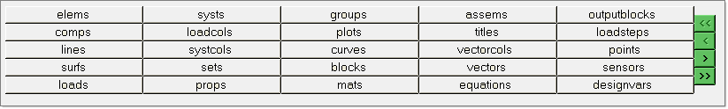

プルダウンによる選択
- リストの一番最初のページに移動します。
- リストの最初の方に向かって1ページ前に戻ります。
- リストの最後の方に向かって1ページ進みます。
- リストの一番最後のページに移動します。
