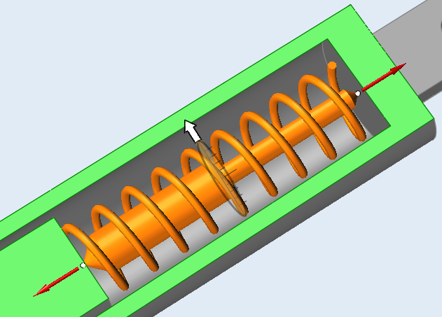

定位螺旋弹簧的端点,然后定义预载力、刚度和阻尼率。
选中“弹簧”图标上的螺旋弹簧工具。
提示: 要查找并打开工具,按 Ctrl+F。更多信息请见查找和搜索工具。 - 在一个零件、铰接或螺栓连接上选择一个位置,以连接至弹簧的第一个端点。按住 Ctrl 键,取消选定一个几何特征。
- 在另一个零件、铰接或螺栓连接上选择一个位置,以连接至弹簧的第二个端点。(可以选择同一位置两次,这种情况下,第二次点击会被视为对地平面起反作用。)
对于线性弹簧阻尼器,输入弹簧刚度 (K) 和阻尼率 (C)。
- 对于非线性弹簧阻尼器,取消选中 K 和 C 复选框,然后点击该图标,打开轮廓编辑器。
- 可选: 输入预载力 (Fi)。默认值为零。
- 可选:
点击并拖动箭头操纵器以更改弹簧的直径,或在二级小对话框中输入一个值。点击锯齿形图标
以更改弹簧中的螺旋数量或线径。点击
图标,恢复默认的大小。
- 鼠标右击划过勾选标记以退出,或双击鼠标右键。

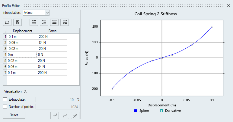

非线性弹簧阻尼器
输入弹簧阻尼器的非线性刚度和阻尼整数值,以进行运动分析。
对于非线性弹簧阻尼器,根据需要取消选中弹簧刚度 (K) 和阻尼率 (C) 复选框。
点击该表格图标,打开轮廓编辑器。(下面的刚度曲线示例针对的是螺旋弹簧。阻尼器和扭力弹簧也可使用类似轮廓。)
图 1. 螺旋弹簧刚度曲线示例
- 如果您的测试数据是预期的 .csv 格式,则可以拖放数据以将其导入。(保存一个示例文件以查看预期格式。)
- 检查数据并根据需要进行更改。使用“可视化”区域中的选项可以帮助您理解如何对数据进行内插或外推。
编辑表格中的数据,或者使用
按钮根据需要删除或反映曲线。
提示:
- 有时更容易的方法是:删除左侧数据,处理右侧数据,然后使用反映到左侧按钮来反映数据。
- 点击替换为线性等效按钮将使用“刚度”值(在小对话框中显示为灰色),并在“轮廓编辑器”的图形区域中将其显示为可编辑的曲线。
- 图例中的微分按钮对 Akima 和三次插值方法很有用,因为它可以帮助您将数据中的不连续性可视化。添加更多的点有助于使轮廓平滑化。
- 提供信号到概况选项可用于运动中的弹簧阻尼器,但默认为禁用。可以在“属性编辑器”中找到该选项,启用后,运动导出操作将在 .mdl 文件中包括必要的概况信号,以用于 MotionView、MotionSolve 和 Altair Twin Activate。
- 查看轮廓编辑器,获取有关按钮和可视化选项的说明。

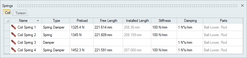

“弹簧”表
“弹簧”表列出了模型中的所有螺旋弹簧和扭力弹簧,并允许您编辑各种属性。点击螺旋选项卡查看螺旋弹簧。
位置:“弹簧”工具,卫星图标 ![]()
| 要 | 则 |
| 重命名弹簧 | 选中表中的单元格,然后再次点击使字段进入可编辑状态。 |
| 更改值 | 选中表中的单元格,然后再次点击使字段进入可编辑状态。某些字段仅用于显示。 |
| 列排序 | 点击列标题。重复点击可在升序和降序之间切换。 |
| 添加或删除列 | 右击列标题。 |
