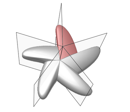

即便使用非周期性的设计空间或载荷,也可以生成如海星、螺旋桨、轮毂等周期重复的形状。周期性形状共分两种,一种是分段对称形状,一种是分段不对称形状。“周期的”工具用于创建分段不对称形状,如下所示。使用“周期对称”工具创建分段对称形状。图 1. 分段不对称的循环重复。
要在设计空间上施加一个周期重复,需指定一条中心线以及要在 360 度范围内重复的次数。如上图所示,周期重复平面上的红色边线表示对称分段,而黑色边线表示不对称分段。通常情况下,无法生成完美的周期性形状,但可以得到接近周期性的形状。
