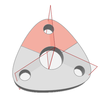

即便使用非周期性的设计空间或载荷,也可以生成如海星、螺旋桨、轮毂等周期重复的形状。周期性形状共分两种,一种是分段对称形状,一种是分段不对称形状。“周期对称”工具用于创建分段对称形状,如下所示。(使用“周期的”工具创建分段不对称形状。)图 1. 以对称为基础的周期重复. “以对称为基础的周期重复”可创建以红色放射平面为对称面的自对称分段。红色阴影区是其中一个分段。
要在设计空间上施加一个周期对称重复,需指定一条中心线以及要在 360 度范围内重复的次数。如上图所示,周期重复平面上的红色边线表示对称分段,而黑色边线表示不对称分段。通常情况下,无法生成完美的周期性形状,但可以得到接近周期性的形状。
注意,请勿混淆“周期对称”工具和“对称的”工具。后者强制整个设计空间基于一个平面对称,而周期对称重复强制循环设计空间内的每一个分段基于红色放射平面对称,如上图所示。此外,用户无法向一个设计空间同时施加周期约束和对称约束。
