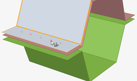

创建点焊
选择该工具,然后点击模型创建一个点焊。
在“结构仿真”功能区上,选择点焊工具。
提示: 要查找并打开工具,按 Ctrl+F。更多信息请见查找和搜索工具。 -
选择要焊接的零件。
- 点击点焊操作面板中的已显示,以搜索所有显示的零件,而不仅仅是选定的零件。
- 点击点焊操作面板中的选择收集器,然后选择要焊接的零件。
选择点收集器,然后定义点焊的位置:
- 选择压印点。
- 点击焊接零件上的任意位置。

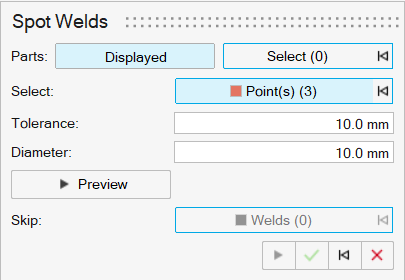

- 选择压印点。
- 输入公差可确定要将哪些零件包括在点焊中。
- 输入点焊的直径。

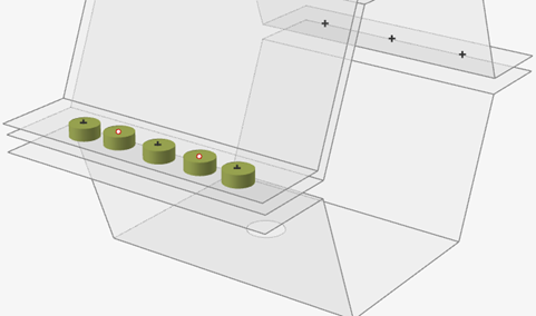

点击预览可预览所选焊缝。
- 可选:

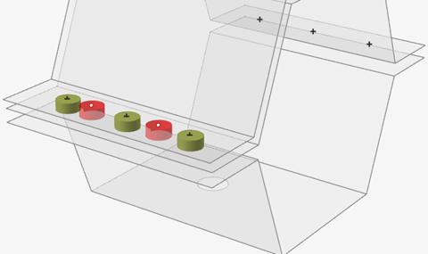

选择跳过焊缝收集器,然后点击要从点焊过程中排除的任何焊缝。跳过的焊缝显示为红色。
- 鼠标右击划过勾选标记以退出,或双击鼠标右键。

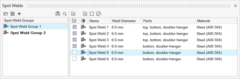

“点焊”表格
“点焊”表格会列出您模型中的所有点焊。它可以用来更改焊缝直径和分配的材料,或者以 .csv 格式导入/导出指定的点焊点。
点击点焊工具上的
卫星图标以显示表格。
表数据可以通过下列操作进行编辑:
| 要 | 则 |
| 重命名点焊 | 选中表中的单元格,然后再次点击使字段进入可编辑状态。 |
| 更改材料 | 选中表中的单元格,然后从列表中另选择一种类型。 |
| 列排序 | 点击列标题。重复点击可在升序和降序之间切换。 |
| 添加或删除列 | 右击列标题。 |
| 创建点焊组 | 点击 图标。 |
| 将点焊移动到另一组 | 选中点焊旁边的复选框,然后右击并从右键菜单中选中移动至...。 提示: 将点焊拖动到组中可快速移动点焊。 |
| 导入点焊将被自动创建的点 | 首先,根据模板创建一个 .csv 文件。
| 导出模型中点焊所在的点 |
