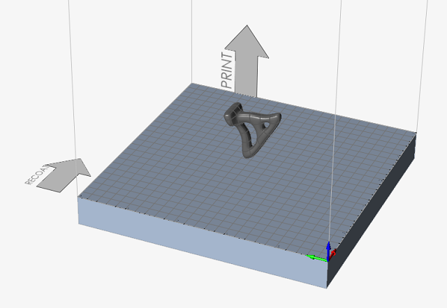

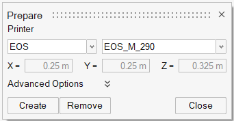

配置打印机

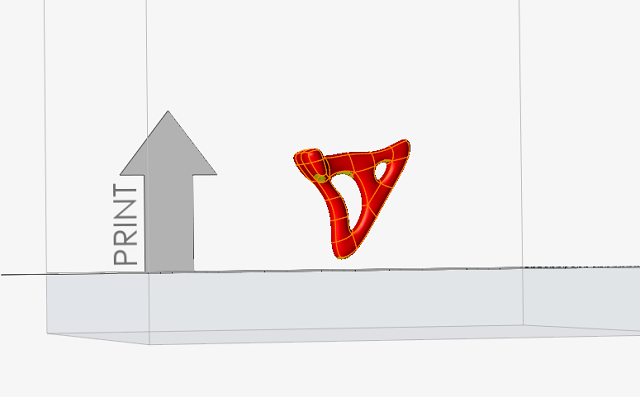

点击打印机图标来配置打印热床。
选择 EOS_M_290 打印机。
- 点击创建。零件出现在配置好的 3D 打印热床上。
滚动以放大零件。

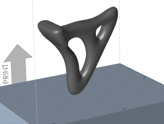

调整模型方向
点击方向图标。
观察方向工具。可以选择最小化或最大化打印高度,或使零件曲面平行于打印热床。还可以使用热力图来最大限度地减少打印时间、所需的支撑或潜在变形。零件已处于优化方向;使零件保持其默认方向。
此方向将最大化构建高度,以避免零件因冷却而变形。

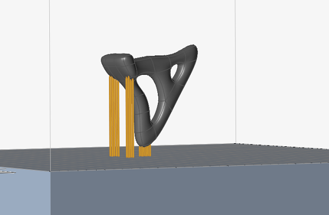

支撑模型

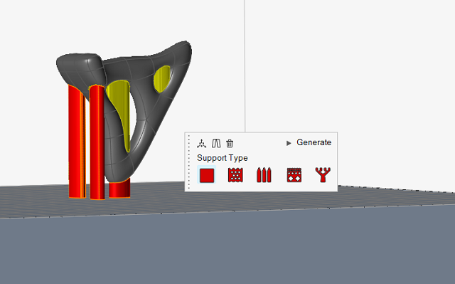

点击“支撑”图标上的创建支撑工具。
Inspire 会自动生成支撑预览,可以根据设计需要进行配置。这种自动生成的支撑无法按其外观进行打印。

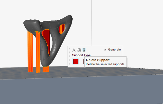

按住 Ctrl 键,然后选择下面显示的支撑进行编辑。被选中的支撑会变成红色。

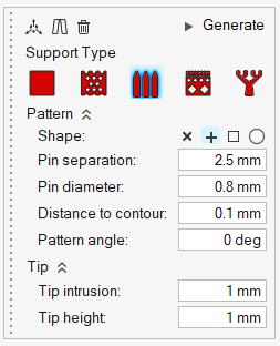

选择杆支撑
图标,展开模式区域,然后将销间隔改为 2.5 mm。
点击小对话框上的生成以生成支撑。

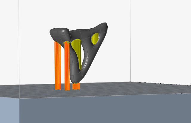

选定的支撑预览将转换为杆(销)支撑。

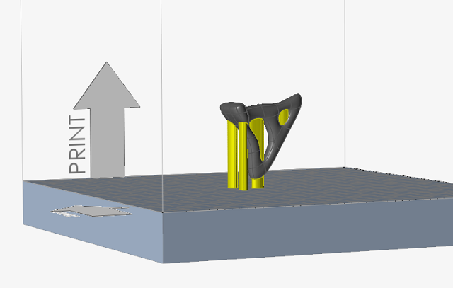

现在,选择内部孔中的两个支撑,然后点击小对话框上的删除图标。
注: 通常,我们会在内部孔中重新放置支撑,但是对于本教程,我们将简单地删除并运行没有支撑的分析。 -
鼠标右击划过勾选标记以退出,或双击鼠标右键。

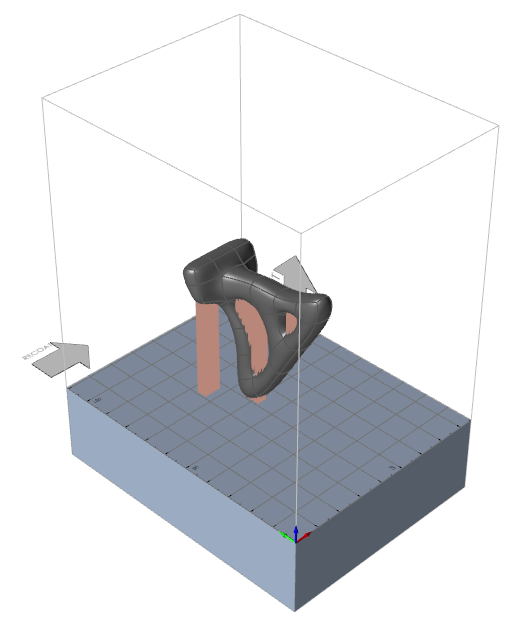

您的模型应如下图所示。

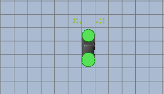

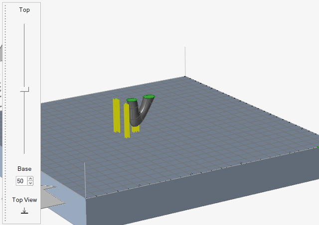

将模型切片
点击切片图标。
从“底部”向“顶部”拖动滑块以查看打印层的进度。为了成功制造增材层,需要逐层改变几何体的形状。
点击顶视图
图标,像俯视打印热床一样从上方观察零件。
- 鼠标右击划过勾选标记以退出,或双击鼠标右键。

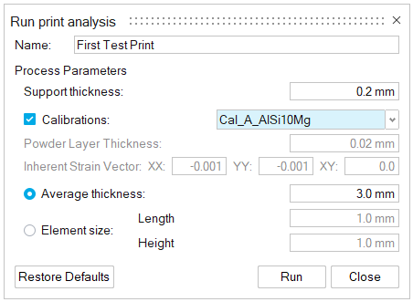

运行增材制造分析
点击分析图标上的
按钮。
设置您的进程参数。启用校准并从下拉菜单中选择 Cal_A_AlSi10Mg。
点击运行来运行分析。分析完成后,“分析”图标上将显示绿色旗帜。
注: 如果在进行下一步之前不想等待运行完成,您可以加载演示浏览器 (F7) 中 Print3D 文件夹下的 First Test Print Run.stmod 文件。

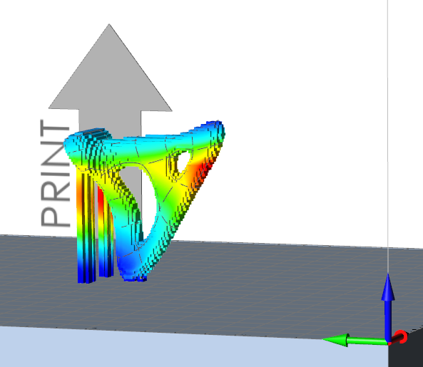

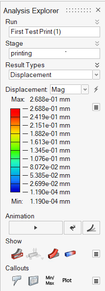

查看分析结果
运行成功完成后,点击分析图标上的显示分析结果工具打开分析浏览器。
位移结果类型会显示在模型视窗中。最大位移区域显示为红色。
- 查看位移、米塞斯等效应力、碰撞距离、层移动和故障指数的结果。
- 尝试为结果添加动画效果,以查看打印仿真期间打印材料如何变化。

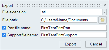

导出模型和支撑
点击导出图标。
- 浏览至您要保存导出文件的文件路径。
- 验证零件和支撑复选框是否已勾选,并根据需要命名文件。
- 点击导出。零件和支撑文件将单独生成,可在文件路径所在位置找到。
