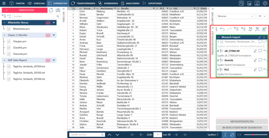

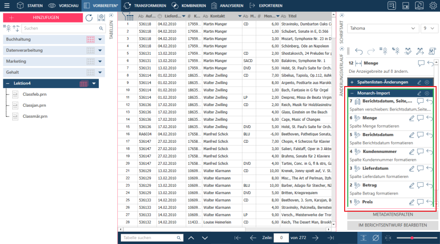

Monarch Data Prep Studio verfolgt alle Transformationen, die Sie für eine Tabelle durchführen, einschließlich derjenigen, die in den Fenstern Vorschau und Vorbereiten sowie in den Phasen Verknüpfen und Anhängen durchgeführt werden, und protokolliert diese in einer Änderungsliste.
Der Änderungsverlauf ist eine Aufzeichnung aller an einer Tabelle oder Spalte vorgenommenen Änderungen, einschließlich irgendwelcher vor dem Laden angewendeten Filter oder Zeilenauswahl-Vorgänge. Diese Liste kann auf eine beliebige Tabelle, deren Spalten die gleichen Namen und Datentypen enthält, erneut angewendet werden. Änderungsverläufe können sowohl importiert und exportiert, als auch auf Tabellen angewendet werden, die der Tabelle ähnlich sind, von der der importierte/exportierte Änderungsverlauf erstellt wurde.
Der Änderungsverlauf bietet Ihnen die folgenden Möglichkeiten:
Bereitstellung eines Prüfpfads zur Überprüfung aller ausgeführten Transformationen
Rückgängig machen von Änderungen
Anwenden von Änderungen auf andere Spalten in anderen Tabellen im Fenster Vorbereiten
Eine Änderungsbibliothek erstellen zum Exportieren, Importieren und in einem anderen Arbeitsbereich Wiederverwenden
Im Fensterbereich „Änderungsverlauf“ stehen Werkzeuge zum Arbeiten mit Änderungen zur Verfügung
Diese Werkzeuge werden in der Tabelle unten beschrieben.
