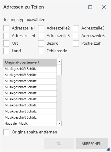

Beim Anwenden dieser Funktion fordert Monarch Data Prep Studio zur Angabe der verfügbaren Namenskomponenten auf:
Feld |
Beschreibung |
Anschriftszeile 1 |
Gibt die erste Zeile der aus den Eingabeinformationen extrahierten Daten aus. |
Anschriftszeile 2 |
Gibt die zweite Zeile der aus den Eingabeinformationen extrahierten Daten aus, sofern diese nicht als Stadt, Bezirk oder Postleitzahl erkannt werden. |
Anschriftszeile 3 |
Gibt die dritte Zeile der aus den Eingabeinformationen extrahierten Daten aus, sofern diese nicht als Stadt, Bezirk oder Postleitzahl erkannt werden. |
Anschriftszeile 4 |
Gibt die vierte Zeile der aus den Eingabeinformationen extrahierten Daten aus, sofern diese nicht als Stadt, Bezirk oder Postleitzahl erkannt werden. |
Anschriftszeile 5 |
Gibt die fünfte Zeile der aus den Eingabeinformationen extrahierten Daten aus, sofern diese nicht als Stadt, Bezirk oder Postleitzahl erkannt werden. |
Anschriftszeile 6 |
Gibt die sechste Zeile der aus den Eingabeinformationen extrahierten Daten aus, sofern diese nicht als Stadt, Bezirk oder Postleitzahl erkannt werden. |
Wohnort |
Gibt den aus den Eingabeinformationen extrahierten Wohnort aus. |
Bezirk |
Gibt den aus den Eingabeinformationen extrahierten Bezirk (Staat, Verwaltungsbezirk usw.) aus. |
Postleitzahl |
Gibt die aus den Eingabeinformationen extrahierte Postleitzahl aus. |
Land |
Gibt den aus den Eingabeinformationen extrahierten Ländernamen aus. |
Fehlercode |
Gibt einen Fehlercode zurück, falls das Adressblocksystem beim Analysieren der Eingabeinformationen auf einen Fehler gestoßen ist. Weitere Informationen über Adressblock-Fehlercodes sind unter Adressblöcke verwenden zu finden. |
Monarch Data Prep Studio führt die Adressenaufteilung basierend auf den ausgewählten Komponenten aus.

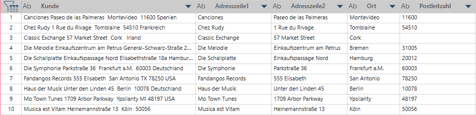

BEISPIEL
In diesem Beispiel ist Kunde die Originalspalte. Sie wird in Spalten unterteilt: Adresszeil1, Adresszeil2, Ort und Postleitzahl:
