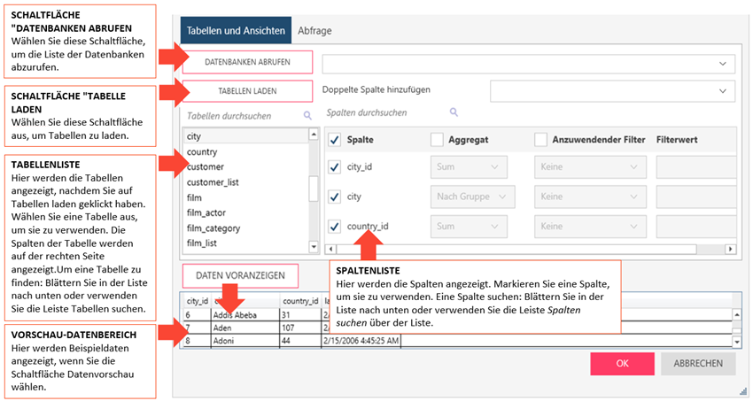

Tabellen und Ansichten |
Hier können Sie Tabellen aus Ihrer Datenbank laden und dann manuell aus einer Liste auswählen.
So laden Sie Tabellen und Ansichten anhand von Such- und Auswahlfunktionen.
Hinweis: Wenn Sie das Duplikat einer Spalte hinzufügen möchten, wählen Sie die entsprechende Spalte in der Dropdown-Liste Doppelte Spalte hinzufügen aus.
So wählen Sie eine Spalte aus: Markieren Sie die Kästchen neben den gewünschten Spalten. Markieren Sie in der Kopfzeile das Kästchen Spalte, wenn alle Spalten verwendet werden sollen.
So aggregieren Sie Spalten: Wenn die zurückgegebenen Daten aggregiert werden sollen, markieren Sie in der Kopfzeile das Kästchen Aggregieren und wählen Sie anschließen die Aggregationsmethode für jede Spalte aus.
Folgende Aggregationsmethoden stehen für die einzelnen Datentypen zur Verfügung:
So filtern Sie Spalten: Wenn die zurückgegebenen Daten gefiltert werden sollen, markieren Sie in der Kopfzeile das Kästchen Filter anwenden.
Wählen Sie dann für jede Spalte eine Filtermethode aus der Dropdown-Liste aus und geben Sie den Wert in das Feld Filterwert ein. Hinweise:
Daten voranzeigen |
Hier klicken, um Daten anhand der festgelegten Anmeldeinformationen und Kriterien abzurufen. Dies ermöglicht das Bestätigen der Verbindung: Stellen Sie sicher, dass die Verbindung mit der richtigen Tabelle hergestellt wurde, prüfen Sie die Abfrage und überprüfen Sie die Informationen, die geladen werden. Hinweise:
