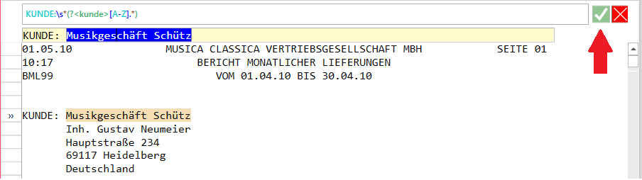

Klicken Sie nach dem Erstellen des Selektors auf Akzeptieren, um den Selektor auf den Bericht anzuwenden.

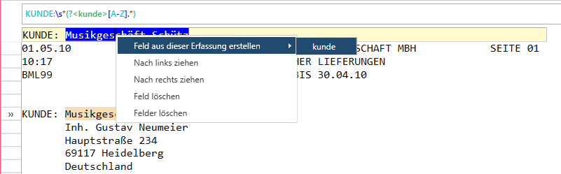

Die vom Selektor erfassten Felder werden automatisch hervorgehoben. Wenn Sie ein Feld zu Ihrer Tabelle hinzufügen möchten, heben Sie das Feld in der Beispielzeile hervor, klicken sie mit der rechten Maustaste und wählen Sie anschließend auf Feld aus dieser Erfassung erstellen > <Feldname>.
