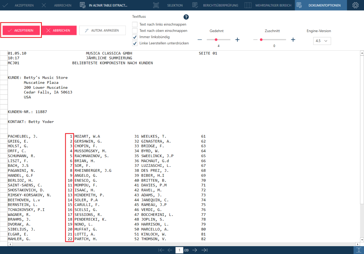

Monarch stellt eine neue PDF-Engine (Version 4.5) vor, die die Genauigkeit der Textextraktion verbessert, indem grafische Elemente wie vertikale und horizontale Linien und Rechtecke auf den wiedergegebenen PDF-Seiten erkannt und diese Elemente zur Bildung von Rastern verwendet werden, an denen der Text ausgerichtet wird. Diese neue Funktion adressiert Ausrichtungsprobleme, die einige Selektionsvorgänge in PDF-Dateien extrem schwierig gestalten.

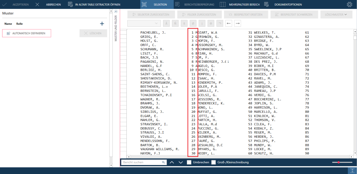

Wenn zum Beispiel der PDF-Bericht Composers.pdf, der normalerweise unter C:\Benutzer\Öffentlich\Dokumente\Altair Monarch\Reports verfügbar ist, in Data Prep Studio geöffnet wird und eine ältere PDF-Engine verwendet wird (z. B. 4.3), erscheint die zweite Spalte schief.
In diesem Fall reicht es aus, die PDF-Engine in 4.5 zu ändern, um alle Spalten korrekt auszurichten. Data Prep Studio stellt auch andere Eigenschaften automatisch ein, um optimale Ergebnisse zu erzielen.
In anderen Fällen reicht es jedoch nicht aus, einfach die PDF-Engine zu ändern, um eng beieinander liegende Spalten konsistent auszurichten. Für solche Fälle bietet Data Prep Studio zwei Engine-Modi an, nämlich, SIMPLE (Einfach) und EXPERT (Experten), die jeweils mehrere Eigenschaften enthalten, die Sie ändern können, um die Ausrichtung der Spalten in Ihrem PDF-Bericht zu verbessern.
