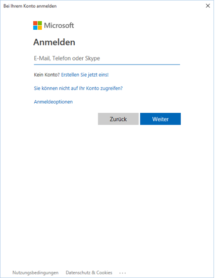

Der Exportvorgang wird ausgeführt, und das Anmeldedialogfeld „Power BI-Export“ wird angezeigt.
Geben Sie die erforderlichen Informationen ein, um sich bei Ihrem Microsoft-Konto anzumelden.

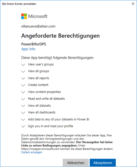

Erstmaligen Benutzern wird das Dialogfeld „PowerBI-Export genehmigen“ angezeigt.
Klicken Sie auf Akzeptieren.

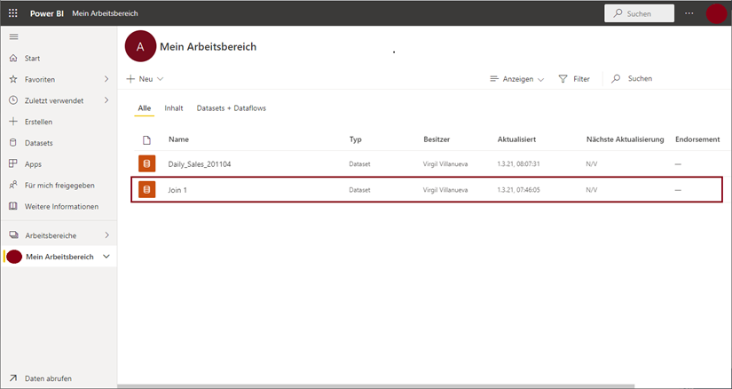

Wenn Sie sich bei Ihrem Microsoft Power BI-Konto anmelden und Ihren Arbeitsbereich aufrufen, sollte die exportierte Tabelle in der Liste der Datensätze angezeigt werden.
