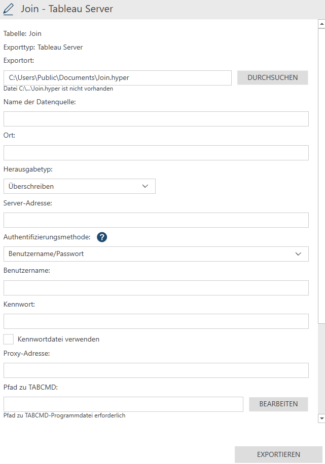

Um den Export zu starten, gehen Sie zum Fenster „Export“, klicken auf die Schaltfläche Export hinzufügen
in der Tabelle, die Sie an Tableau Server/Cloud exportieren möchten, und wählen Sie dann Tableau Server aus den angezeigten Optionen aus. -
Bestätigen Sie die Details des angegebenen Tableau Server (die Informationen hängen von den Serverdetails ab, die Sie im Dialogfeld Anwendung-Standardeinstellungen angegeben haben) im Fensterbereich „Exporteigenschaften“.
Geben Sie alle erforderlichen Informationen ein:
Feld
Beschreibung
Exportort
Der Pfad und Dateiname, in den die .hyper-Datei exportiert werden soll.
Name der Datenquelle
Der Name der Datenquelle. Dies ist der Name, der auf dem Server angezeigt wird.
Site
Die Website, bei der Sie sich anmelden.
Wenn der Server über mehrere Standorte verfügt und Sie sich an einem anderen Standort als dem Standardstandort anmelden, muss der Zielstandort identifiziert werden.
Diese Einstellung ist optional.
Serveradresse
Der Server, auf dem Tableau Server installiert ist.
Wenn sich der Server in Ihrem lokalen Netzwerk befindet, können Sie http://localhost verwenden.
Wenn der Server SSL verwendet, müssen Sie https:// im Servernamen angeben (z. B. https://<servername>).
Wenn der Server einen anderen Port als den Standardport (z. B. 80) verwendet, muss dieser Port angegeben werden (z. B. http://altrtableauserver.com:1000).
Diese Einstellung ist erforderlich.
Authentifizierungsmethode
Die Authentifizierungsmethode, die bei der Anmeldung bei Tableau Server/Cloud angewendet werden soll.
Wenn Sie in Tableau Server exportieren, können Sie entweder Benutzername/Passwort oder Persönliches Zugriffs-Token auswählen, je nachdem, wie der Server eingerichtet wurde.
Wenn Sie in Tableau Cloud exportieren, müssen Sie Persönliches Zugriffs-Token auswählen.
Token können je nach den Einstellungen der Tableau-Website ablaufen. Wenden Sie sich an Ihren Systemadministrator, wenn Sie neue Token benötigen.
Benutzername/Token-Name
Ihr Benutzername/Token-Name für die Anmeldung beim Server.
Passwort/Token-Wert
Ihr Passwort/Token-Wert für die Anmeldung beim Server.
Wenn Sie die Option Passwort/Token-Datei verwenden auswählen, müssen Sie den Pfad zu Ihrer Passwort/Token-Datei angeben.
Proxy-Adresse
Der HTTP-Proxyserver und -Port(Host:Port), bei dem Sie sich anmelden.
Pfad zu TABCMD
Der Pfad zum Dienstprogramm „tabcmd“. Diese Einstellung ist erforderlich.
Dieser Pfad kann nur über die Unterregisterkarte Server > Tableau Server des Dialogfelds Anwendungs-Standardeinstellungen bearbeitet werden.
Herausgabetyp
Die Aktion, die durchgeführt werden soll, wenn die Tabelle, die Sie veröffentlichen, bereits auf dem Server existiert:
Überschreiben
Anhang
Ersetzen
Filtern
Der Filter, der auf die Tabelle angewendet werden soll, falls zutreffend.
Sortieren
Die Sortierung, die auf die Tabelle angewendet werden soll, falls zutreffend.
Wenn Datei vorhanden
Die Aktion, die ausgeführt werden soll, wenn die Datei, in die Sie exportieren möchten, bereits am angegebenen Exportspeicherort existiert:
Überschreiben
Überspringen
Wenn Sie Ihre Tabelle auf einen anderen Server exportieren möchten, können Sie die in den Serverfeldern angegebenen Details ändern, einschließlich Serveradresse, Benutzername/Token-Name, Passwort/Token-Wert und Pfad zum tabcmd-Dienstprogramm. Um zu den Standardwerten im Dialogfeld Anwendungs-Standardeinstellungen zurückzukehren, klicken Sie auf die Schaltfläche Standardeinstellungen anwenden. Wenn Sie die Standardwerte bearbeiten möchten, klicken Sie stattdessen auf die Schaltfläche Standardeinstellungen bearbeiten.
Beachten Sie, dass der Pfad zum tabcmd-Dienstprogramm standardmäßig nicht über das Exportfenster bearbeitet werden kann. Der Pfad zu diesem Dienstprogramm kann nur im Dialogfeld Anwendungs-Standardeinstellungen bearbeitet werden.
Klicken Sie auf die Schaltfläche Exportieren, wenn Sie zum Export bereit sind.
