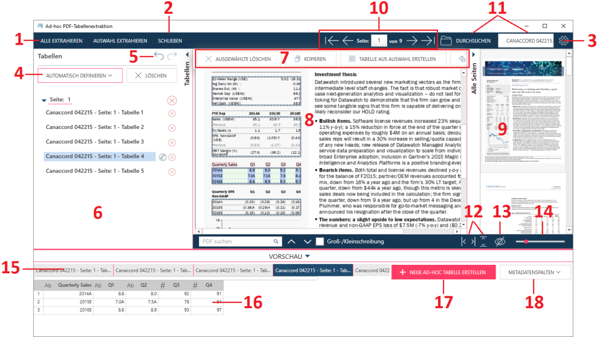

Die Monarch Table Extractor-Schnittstelle
Mit den Fensterbereichen, Fenstern und Symbolen der Monarch Table Extractor-Schnittstelle können Sie:
in offenen Dokumenten navigieren,
Tabellen definieren und
bereits definierte Tabellen noch detaillierter definieren.
Die Schnittstelle mit mehreren PDF-Dokumenten ist unten dargestellt:
Schnittstellenelemente
Element/Fensterbereich |
Beschreibung |
ANWENDUNGSMENÜ |
1 |
Optionen importieren Ein Importvorgang bringt Daten in eine Tabelle in Monarch Data Prep Studio. Wählen Sie eine der folgenden Optionen aus:
Weitere Informationen finden Sie unter Tabellen importieren. |
2 |
Schließen Schließen Sie den PDF Table Extractor. |
3 |
Anwendungsmenü Klicken Sie, um ein Dialogfeld anzuzeigen, in dem Sie folgende Möglichkeiten haben:
Einzelheiten finden Sie unter Anwendungseinstellungen. |
FENSTERBEREICH TABELLE |
4 |
Aktionen automatisch definieren Wählen Sie eine Option aus der Dropdown-Liste aus:
Weitere Informationen finden Sie unter Tabellen definieren. |
5 |
Rückgängig/Wiederholen Wählen, um eine Aktion rückgängig zu machen oder eine soeben rückgängig gemachte Aktion erneut auszuführen. |
6 |
Seiten- und Tabellenliste Zeigt eine Liste mit allen Seiten an, für die Tabellen definiert wurden. Auf jeder Seite wird wiederum eine Liste mit allen Tabellen auf der Seite angezeigt. Mit Hilfe der Pfeile können Sie die Liste anzeigen oder ausblenden. Weitere Informationen finden Sie unter Definierte Tabellen auswählen und anzeigen. |
FENSTERBEREICH DOKUMENT |
7 |
Tabellenaktionen Zeigt Aktionen an, mit denen Tabellen definiert werden können. Die angezeigten Aktionen hängen von der Tabelle bzw. dem Tabellenelement ab, das Sie ausgewählt haben. Beispielsweise können Sie:
Weitere Informationen finden Sie unter Tabellen definieren und Tabellen exportieren. |
8 |
Vorschau der Dokumentenseiten Zeigt die aktuelle Seite des Dokuments an. Hier können Sie eine Seite und ihre Tabellen anzeigen. Gehen Sie zu einer anderen Seite, indem Sie die Seitenminiaturen (siehe Element 9) und Seitennavigatoren (siehe Element 10) verwenden. Einzelheiten finden Sie unter Ihr Dokument öffnen und damit arbeiten. |
9 |
Miniaturansichten Zeigt die Miniaturansichten an (d. h. die kleineren Versionen der Seiten des Dokuments), mit deren Hilfe Sie leicht nach einer bestimmten Seite suchen können. Blättern Sie anhand der Bildlaufleiste auf der rechten Seite des Miniaturansichten-Fensterbereichs durch die Seiten. Setzen Sie den Mauszeiger auf eine Miniaturansicht, um deren Seitennummer anzuzeigen. Mit dem Pfeil links oben im Miniaturansichten-Fensterbereich geben Sie an, ob dieser Fensterbereich angezeigt oder ausgeblendet wird. Einzelheiten finden Sie unter Ihr Dokument öffnen und damit arbeiten. |
10 |
Seitennavigatoren Verwenden Sie die Pfeiltasten, um zur ersten, letzten oder nächsten Seite eines Dokuments zu gehen. Wenn Sie zu einer bestimmten Seite gehen möchten, geben Sie die Seitennummer ein und drücken Sie auf Eingabe. Einzelheiten finden Sie unter Ihr Dokument öffnen und damit arbeiten. |
11 |
Dokument durchsuchen und Selektor Dient zum Laden und Auswählen eines Dokuments. Um ein Dokument zu laden, klicken Sie auf Durchsuchen (oder das Ordnersymbol), um das Dialogfeld Datei öffnen aufzurufen. Um ein aktuell geladenes Dokument auszuwählen, klicken Sie auf die Dropdown-Liste. Einzelheiten finden Sie unter Ihr Dokument öffnen und damit arbeiten. |
12 |
Seitenbreite oder -höhe anpassen Klicken Sie auf Seitenbreite anpassen, um die Seite an die Breite des Vorschaufensters anzupassen. Klicken Sie auf Seitenhöhe anpassen, um die Seite an die Höhe des Vorschaufensters anzupassen. Einzelheiten finden Sie unter Ihr Dokument öffnen und damit arbeiten. |
13 |
Grafiken verdecken Markieren Sie das Kästchen, um alle Grafikelemente im Dokument auszublenden. Diese Funktion kann folgende Vorteile haben:
14 |
Zoomsteuerung Verwenden Sie diesen Schieber, um bestimmte Bereiche der Seite zu vergrößern oder zu verkleinern:
FENSTERBEREICH VORSCHAU |
15 |
Tabellenregisterkarten Zeigt eine Registerkarte für jede bisher definierte Tabelle an. Wählen Sie eine Registerkarte aus, um eine Tabelle anzuzeigen. Der Fensterbereich zeigt nur Tabellen von jeweils einer Seite an. Weitere Informationen finden Sie unter Tabellen definieren. |
16 |
Tabellen mit Werten Zeigt eine Tabelle an. Die Tabelle kann Folgendes enthalten:
17 |
Neue Ad-Hoc Tabelle erstellen Klicken Sie, um eine Ad-Hoc Tabelle hinzuzufügen: eine Tabelle, deren Eigenschaften und Werte Sie spontan definieren. Weitere Informationen finden Sie unter Eine Ad-Hoc Tabelle erstellen. |
18 |
Metadatenspalten Klicken Sie auf diese Schaltfläche, um eine oder mehrere der folgenden Metadatenspalten auszuwählen:
Diese Spalten geben an, wo sich die Werte in der Tabelle befinden bzw. woher die Daten stammen. Diese können Ihnen helfen, die in der Tabelle vorhandenen Informationen zu prüfen. |
