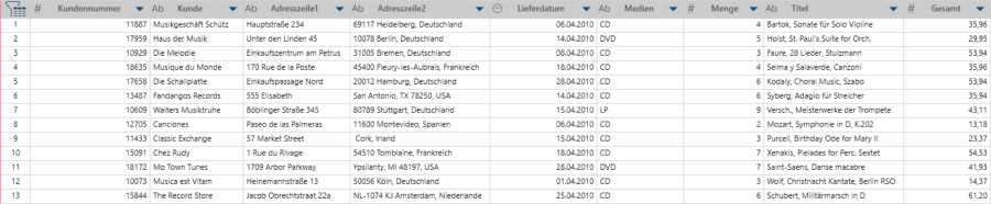

Angenommen, Sie haben folgende Tabelle, in der die Datensätze 1 und 2, sowie 7 und 8 Duplikate sind:

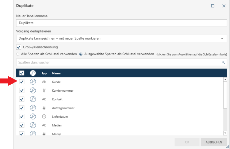

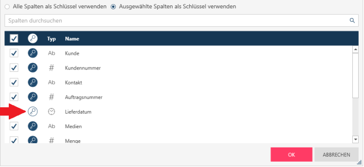

Sie können wählen, welche Spalten bei der Suche nach Duplikaten berücksichtigt werden und welche nicht.
Klicken Sie auf das Kästchen Groß-/Kleinschreibung, wenn die Werte je nach ihrer Schreibweise differenziert werden sollen.
Wählen Sie die Spalten aus, die in die Ergebnistabelle mit einbezogen werden sollen.
Wählen Sie Alle Spalten verwenden, wenn alle Spalten angezeigt werden sollen.
Wählen Sie Ausgewählte Spalten verwenden aus, und aktivieren Sie anschließend das Kontrollkästchen neben der mit einzubeziehenden Spalte: Beachten Sie, dass das Kontrollkästchen „Alles auswählen“ in diesem Fall deaktiviert ist, wenn Sie Spalten über eine Spaltensuche auswählen (im Wesentlichen Spalten filtern).
Klicken Sie auf OK.
Das daraufhin angezeigte Dialogfeld ermöglicht die Auswahl einer Umwandlung.

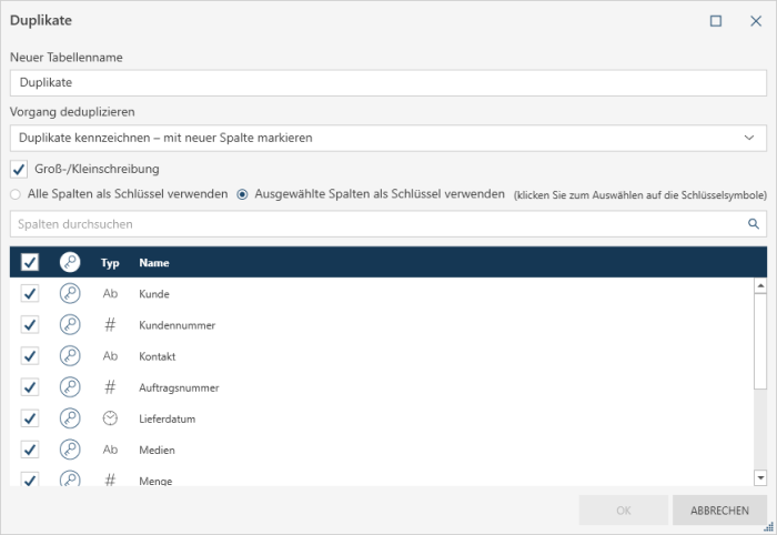

Das Dialogfeld Duplikate wird angezeigt:

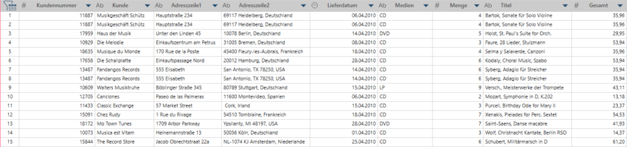

Folgendes Beispiel dient zur Erläuterung der verschiedenen Vorgänge:
Es gibt zwei Gruppen von Duplikaten: Musikgeschäft Schütz kommt zwei mal vor und Die Melodie drei mal.

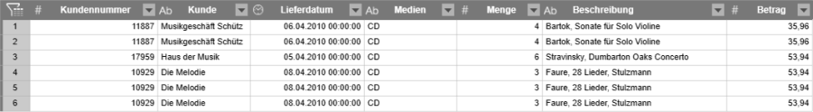

Bei diesem Vorgang entfernt Monarch Data Prep Studio alle Datensatzduplikate außer einer Zeile jeder Gruppe.
Die Verwendung der Datensätze oben führt zu folgendem Ergebnis:

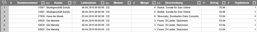

Bei diesem Vorgang markiert Monarch Data Prep Studio alle Datensätze, die Duplikate haben.
