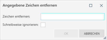

Entfernt eine Zeichenfolge von den Werten der Tabelle, auf die dieser Vorgang angewendet wird.
Beim Anwenden dieses Vorgangs, fordert Monarch Data Prep Studio Sie zuerst auf, die zu entfernende Zeichenfolge einzugeben.
Außerdem müssen Sie festlegen, ob bei den zu entfernenden Zeichen die Groß-/Kleinschreibung beachtet werden soll.

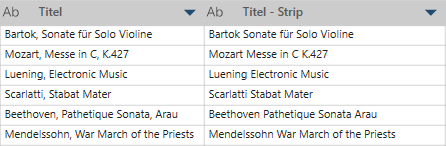

In diesem Beispiel ist Titel die Originalspalte. Der Vorgang „Angegebene Zeichen entfernen“ wird zum Entfernen des Bindestrichs verwendet, um die Ergebnisse in der Spalte Titel – Strip zu erzielen.
