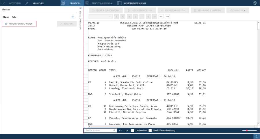

Definieren Sie Muster, um die Daten aus dem Dokument zu extrahieren:
Wählen Sie das Symbol Automatisch definieren im Fensterbereich Muster- und Feldeigenschaften aus, um Muster und Felder automatisch zu definieren:

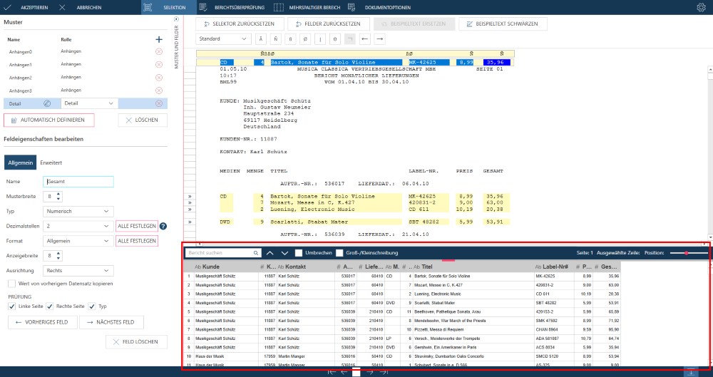

Wenn Sie Muster und Felder einzeln definieren möchten, finden Sie Informationen hierzu unter Übersicht: Datenextraktionsmuster erstellen. Muster werden mit der Aktionsleiste des Muster-Editors definiert.
Nach Abschluss der Selektionsvorgänge erstellt Monarch Data Prep Studio für jedes von Ihnen definierte Feld eine neue Spalte und füllt diese Spalte mit ähnlichen Feldwerten:
Wählen Sie Akzeptieren aus, um den Berichtsentwurf abzuschließen. Die soeben definierte Tabelle ist im Fenster Vorschau als Monarch Berichtsknoten enthalten.

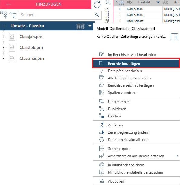

Durch Klicken auf die Dropdown-Schaltfläche rechts neben der übergeordneten Tabelle und anschließender Auswahl von Berichtsoptionen > Bericht hinzufügen können mehrere Berichte in diesen Knoten geladen werden.

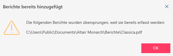

Sie können nicht denselben Bericht hinzufügen, der bereits im Modell verwendet wird. In diesem Fall wird der Bericht übersprungen und nicht zum Modell hinzugefügt. Es wird ein Popup mit der folgenden Warnung angezeigt:
