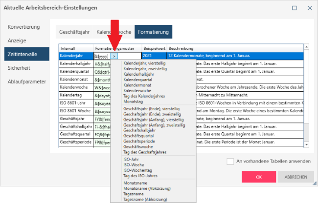

Zeitintervall-Formatierung definieren
Verwenden Sie die Tabelle, um alle Zeitintervalle zu formatieren, die von Monarch Data Prep Studio verwendet werden.
Feld |
Beschreibung |
Intervall |
Listet die Namen der verfügbaren Zeitintervalle auf. |
Formatierungsmaske
Zeigt das die Formatierungsmaske an, die auf das aktuell ausgewählte Intervall angewendet wird. Um die
Formatierungsmaske zu bearbeiten, doppelklicken Sie auf die gewünschte
Zeitintervallmaske und klicken Sie dann auf
Beispielwert
Zeigt die Wirkung der Formatierungsmaske auf das Beispieldatum. Das Beispieldatum wird in der unteren rechten Ecke des Dialogfelds angezeigt. Sie können den Wert mit der daneben befindlichen Kalendersteuerung ändern. |
Beschreibung |
Zeigt eine Beschreibung der einzelnen Zeitintervalle an.
um aus der Liste der verfügbaren Masken auszuwählen.
