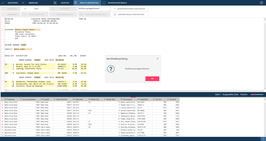

Wählen Sie im Berichtsentwurf-Fenster die Registerkarte Berichtsüberprüfung aus.
Klicken Sie im Fenster „Berichtsüberprüfung“ auf die Schaltfläche Rechts ausrichten oder Links ausrichten, um das hervorgehobene Feld zu erweitern oder zu verkleinern. Mit jedem Klicken auf Rechts ausrichten oder Links ausrichten wird das Feld um jeweils ein Leerzeichen erweitert oder reduziert. Diese Feldänderungen werden dann im Berichtsfenster unverzüglich angezeigt. Sie können auch alle Felder durch Klicken auf Alle Felder ausrichten automatisch ausrichten. Sie haben die Möglichkeit, das Problem zu ignorieren, indem Sie Alle Ignorieren auswählen. In diesem Fall werden ähnliche Probleme mit dem gleichem Feld ignoriert.
Sobald das Feld fertig bearbeitet ist, klicken Sie dann auf Weiter, um nötigenfalls noch andere Felder zu bearbeiten. Sie haben auch die Möglichkeit Feldänderungen zurücksetzen..
Klicken Sie auf Ignorier-Regeln zurücksetzen, falls alle zuvor ignorierten Probleme bei der nächsten Berichtsüberprüfung wieder mit eingeschlossen werden sollen.
Ein Popup-Fenster informiert Sie darüber, dass der Überprüfungsvorgang abgeschlossen ist. An dieser Stelle können Sie entweder einen neuen Überprüfungsvorgang starten oder Übernehmen/Verwerfen Sie Ihre Änderungen. Die Schaltflächen Übernehmen und Verwerfen sind aktiviert, sobald Sie ein Feld ändern.
