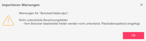

Benutzerbearbeitete Felder – Benutzerbearbeitete Felder werden in Monarch Data Prep Studio mit Nullwerten angezeigt.

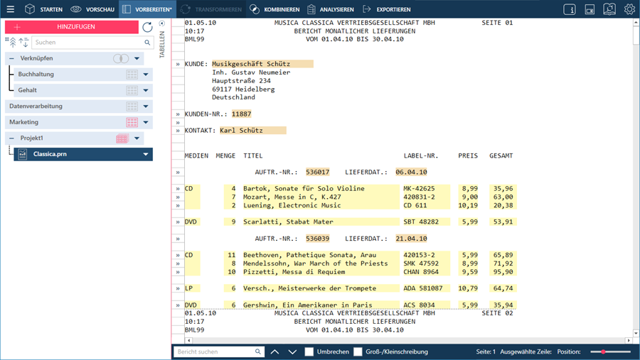

Wenn Sie ein Monarch Classic-Projekt öffnen, wird das Modell als Tabelle im Fenster Vorbereiten dargestellt. Berichte, die mit dem Modell verbunden sind, werden als untergeordnete Tabellen dargestellt.
Wenn Sie den mit einem Monarch-Projekt verbundenen Bericht auswählen, wird dieser in der Berichtsansicht angezeigt.

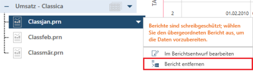

Wenn Sie die Haupttabelle (Modelltabelle) auswählen, können Sie Daten vorbereiten, transformieren und kombinieren.
Wenn Sie einen Bericht auswählen, können Sie Daten nur anzeigen (aber nicht vorbereiten, transformieren oder kombinieren).

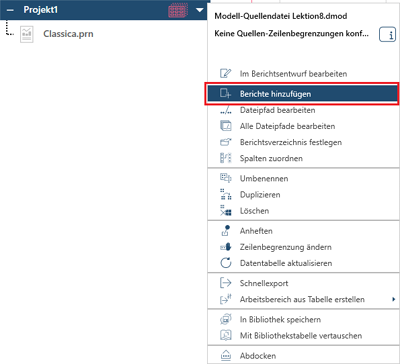

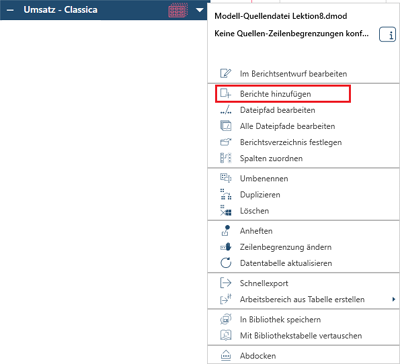

Durch Auswählen des Dropdown-Menüs neben der Haupttabelle und anschließender Wahl von Bericht hinzufügen können Sie weitere Berichte hinzufügen.
Bitte beachten: Sie müssen einen Bericht auswählen, der mit dem geöffneten Modell kompatibel ist. Zudem können Sie nicht denselben Bericht hinzufügen, der bereits im Modell verwendet wird. In diesem Fall wird der Bericht übersprungen und nicht zum Modell hinzugefügt. Es wird ein Popup mit der folgenden Warnung angezeigt:

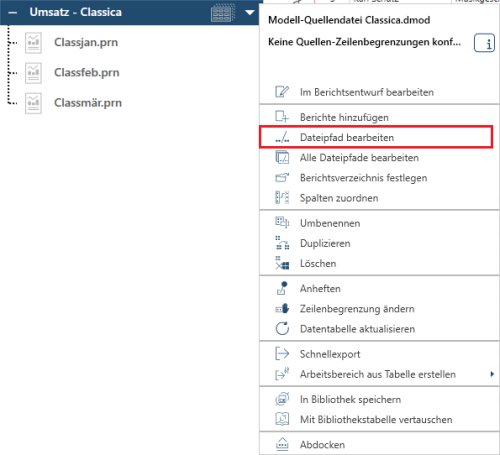

Durch Auswählen des Dropdown-Menüs neben der Haupttabelle und anschließender Wahl von Dateipfad bearbeiten können Sie den Dateipfad eines Berichts bearbeiten.

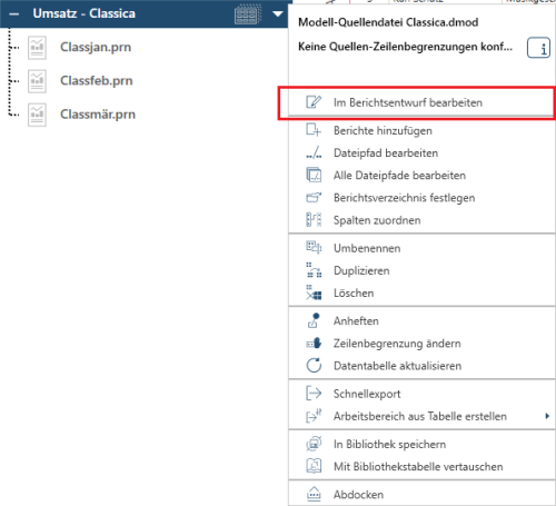

Wählen Sie Im Berichtsentwurf bearbeiten, um das mit der Monarch Classic-Datei assoziierte Modell zu bearbeiten.
Wenn Sie einen Bericht löschen möchten, klicken Sie mit der rechten Maustaste darauf und wählen Sie Bericht entfernen aus dem Kontextmenü aus.

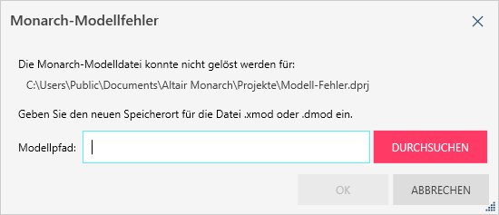

Wenn Sie ein Projekt öffnen, das ein nicht auffindbares Modell verwendet, zeigt Monarch Data Prep Studio ein Dialogfeld mit einer entsprechenden Nachricht an. Klicken Sie auf Durchsuchen, um das Modell zu suchen und an den richtigen Ort zu senden.
Ein ähnliches Dialogfeld wird angezeigt, wenn der mit dem Modell assoziierte Bericht nicht gefunden wird.

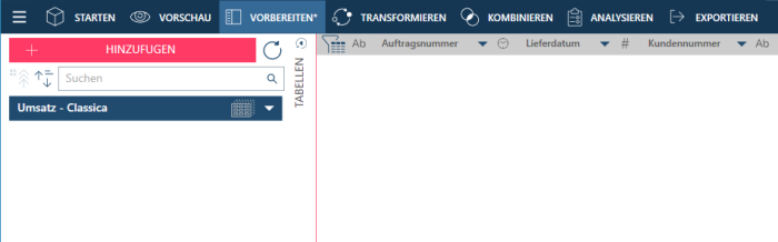

Wenn Sie ein Monarch Classic-Modell öffnen, wird das Modell als Tabelle im Fenster Vorbereiten dargestellt. Zu diesem Zeitpunkt werden keine Daten angezeigt:
Um Daten zu sehen, müssen Berichte hinzugefügt werden, die mit Modell kompatibel sind. Wählen Sie hierzu das Dropdown-Menü neben der Haupttabelle aus und anschließend Bericht hinzufügen:

Wenn ein Projekt/Modell, das Elemente enthält, die von Monarch Data Prep Studio nicht unterstützt werden, in die Anwendung geladen wird, wird ein Warnungs-Popup angezeigt.
Sie können nicht denselben Bericht hinzufügen, der bereits im Modell verwendet wird. In diesem Fall wird der Bericht übersprungen und nicht zum Modell hinzugefügt. Es wird ein Popup mit der folgenden Warnung angezeigt:
