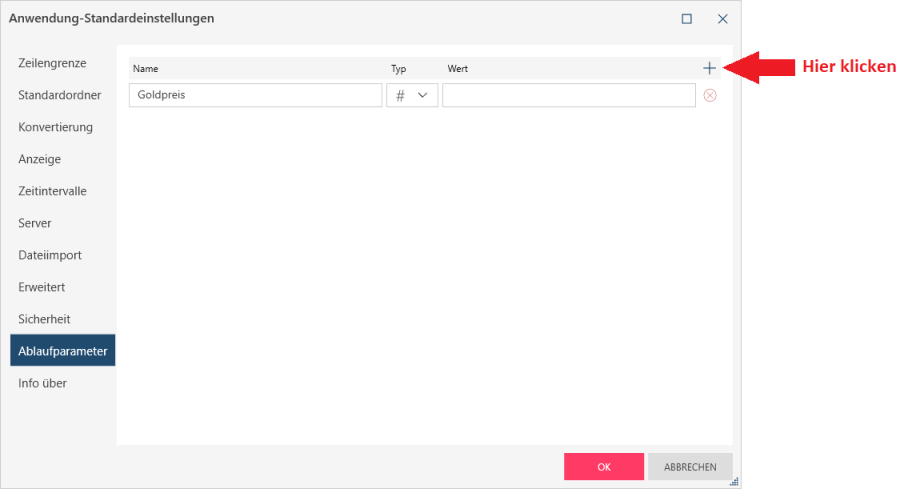

Anwendungs- oder Arbeitsbereich-Ablaufparameter erstellen
Wählen Sie Anwendung-Standardeinstellungen oder Aktuelle Arbeitsbereich-Einstellungen unter Einstellungen im Hauptmenü aus.
Wählen Sie die Registerkarte Ablaufparameter, um die Registerkarte Ablaufparameterdefinition anzuzeigen.
Wählen Sie das +-Symbol, um eine neue Paramterzeile zu erstellen.

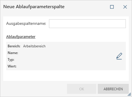

Klicken Sie mit der rechten Maustaste auf eine Spalte und wählen Sie Spalte > Neue Ablaufparameterspalte.
Das Dialogfeld Neuer Ablaufparameter wird angezeigt:
Geben Sie den Namen in das Kästchen Ausgabespaltenname ein.

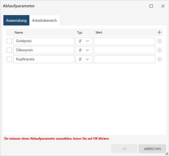

Klicken Sie auf das Bleistiftsymbol, um die Ablaufparameterliste anzuzeigen.
Wechseln Sie zwischen den Registerkarten Anwendung und Arbeitsbereich, um die einen Parameter auszuwählen und markieren Sie das Kästchen neben dem gewünschten Parameter. .
Klicken Sie auf OK.
Der Ablaufparameter wird jetzt eine neue Spalte in Ihrer Tabelle.

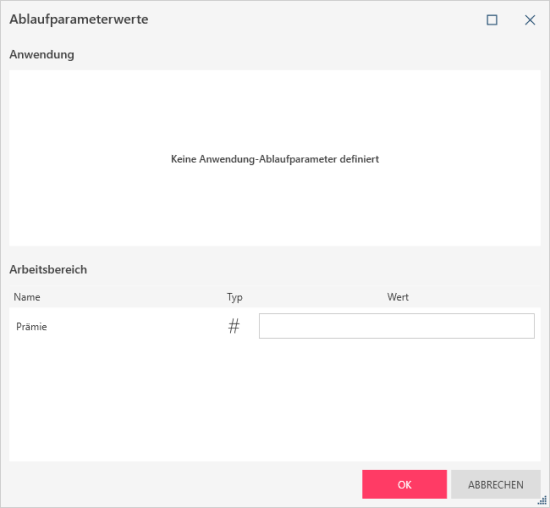

Parameter beim Laden festlegen
Öffnen Sie den Arbeitsbereich. Das Dialogfeld Ablaufparameterwerte wird angezeigt.
Geben Sie Werte für die Ablaufparameter ein. Die eingegebenen Werte müssen dem Datentyp des Ablaufparameters entsprechen.
Beachten Sie bitte Folgendes:
Die Werte können leer gelassen werden. In diesem Fall haben die mit den Ablaufparametern erstellten Spalten (sowie alle Berechnungsfelder, in denen sie verwendet werden) ebenfalls Leerzeichen. Sie können auch Ablaufparameterwerte eingeben, nachdem ein Arbeitsbereich von Anwendung-Standardeinstellungen oder Aktuelle Arbeitsbereich-Einstellungen aus geöffnet wurde.
Falls ein wert zu diesem Zeitpunkt eingegeben wird, kann er jederzeit von Anwendung-Standardeinstellungen oder Aktuelle Arbeitsbereich-Einstellungen aus geändert werden.
Klicken Sie auf OK.

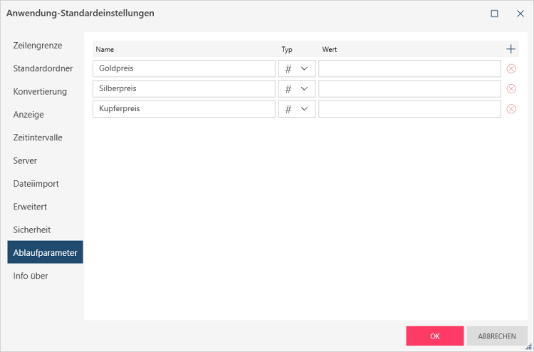

Parameter während einer Sitzung festlegen
Wählen Sie Anwendung-Standardeinstellungen oder Aktuelle Arbeitsbereich-Einstellungen.
Wählen Sie die Registerkarte Ablaufparameter, um die Registerkarte Ablaufparameterdefinition anzuzeigen:
Geben Sie einen Wert in die Spalte Wert ein. Die eingegebenen Werte müssen dem Datentyp des Ablaufparameters entsprechen.
Wählen Sie OK, um die Parameterwerte zu übernehmen und Anwendung-Standardeinstellungen oder Aktuelle Arbeitsbereich-Einstellungen zu schließen.
