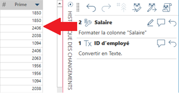

Monarch Data Prep Studio permet de « réutiliser » des changements que vous avez déjà apportés en association avec la liste Historique des changements.
Pour ce faire, glissez-déplacez un changement de la liste d’historique des changements vers une autre colonne de la table. Le type de données de la nouvelle colonne doit être identique à celui de la colonne initiale.

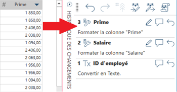

Le changement est appliqué à la nouvelle colonne, et une ligne est ajoutée à la liste de l’historique des changements.
