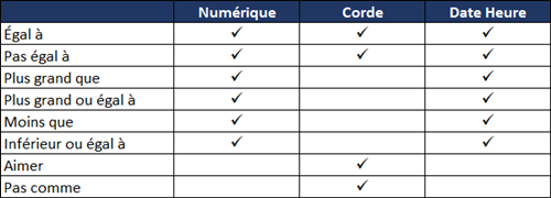

  • Opération de filtrage : Sélectionnez l’opération dans la liste déroulante. Les opérations proposées dépendent du type de données de la colonne :
  • Valeur de filtrage : valeur du filtre.
Remarquez que toutes les valeurs de chaîne doivent être signalées par le signe %. Par exemple, pour qu’un filtre limite l’affichage aux noms commençant par "SMITH", définissez le filtre comme suit :
Nom LIKE %SMITH%
