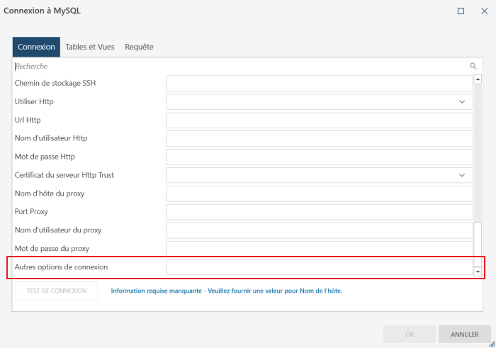

Autres options de connexion
La plupart des boîtes de dialogue de connexion de Monarch Data Prep Studio prévoient une zone de texte dans laquelle vous pouvez saisir des options de connecteur supplémentaires :
Remarques :
  • Si vous souhaitez utiliser plusieurs chaînes de connexion, séparez-les par des points-virgules. Utilisez le format : Option1=[valeur];Option2=[valeur];
  • Vous pouvez saisir un maximum de 512 caractères dans ce champ de texte.
Vous trouverez les options et les valeurs valides pour les connecteurs spécifiques ici :
