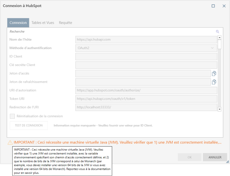

Si la JVM requise n'a pas été configurée correctement et que le connecteur est sélectionné dans la liste des connecteurs, la boîte de dialogue correspondante s'affiche en grisé. Un message d'avertissement apparaît également ; pour consulter les détails de l'avertissement, placez le pointeur de la souris sur le message.

Résolution des problèmes généraux de connexion
Si votre connecteur n'est toujours pas disponible après l'installation de la JVM, vérifiez que vous avez installé la version (32 ou 64 bits) appropriée.
Vous pouvez aussi :
  • Assurez-vous que Java JRE est installé avec le nombre de bits et l'architecture appropriés (par exemple, utilisez JRE 32 bits pour les installations 32 bits).
  • Vérifiez que la variable d'environnement PATH pointe vers l'emplacement du fichier jvm.dll. Dans la plupart des cas, les installateurs de JRE se contentent d'ajouter une entrée à la variable d'environnement PATH qui pointe vers le dossier racine/principal des fichiers JRE. Vous devez modifier manuellement le chemin d'accès dans la variable d'environnement pour qu'il pointe vers le dossier exact dans lequel se trouve le fichier jvm.dll.
  • Supprimez les autres emplacements JDK qui peuvent exister dans la variable d'environnement PATH.
