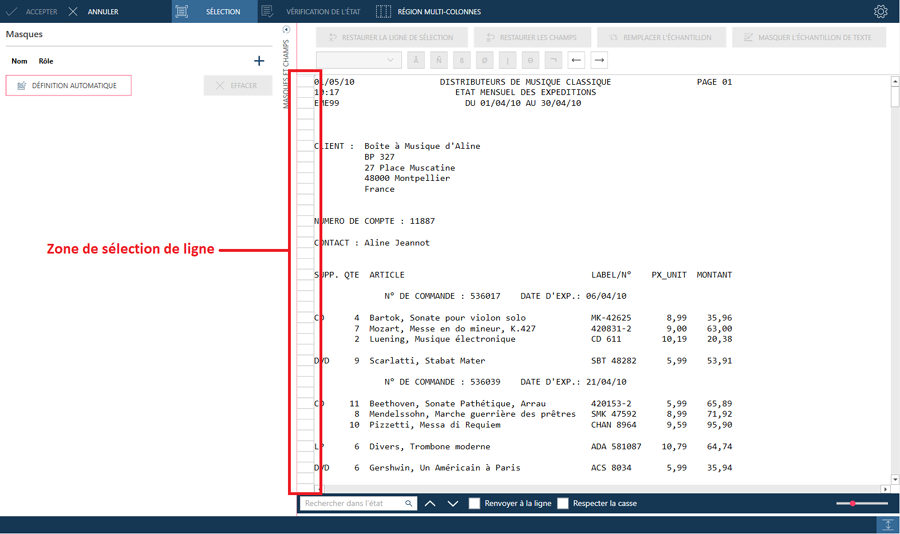

  1. Importez un état PDF ou PRN dans Data Prep Studio. La fenêtre de conception de l’état s’ouvre.

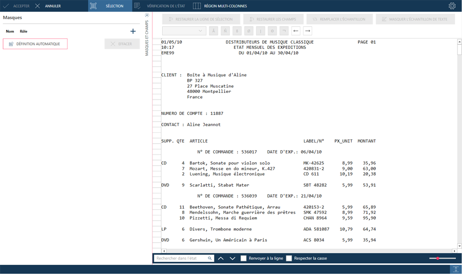

  2. Examinez les premières pages de l’état afin d’identifier les informations du niveau de détail. Notez si tous les champs de détail figurent sur une seule ligne ou s’ils s’étalent sur plusieurs lignes. Remarque : Dans la plupart des états, tous les champs du niveau de détail figurent sur une même ligne. Ils sont cependant parfois disposés en blocs de deux lignes ou plus, avec, parfois aussi, des étiquettes de champ intercalées. Dans l’illustration qui suit, tous les champs de détail sont disposés sur une même ligne.
  3. Sélectionnez une ligne ou un groupe de lignes contenant une seule instance des champs de détail. Remarque : Pour sélectionner une seule ligne, cliquez dans la zone de sélection de ligne à gauche de la ligne. Pour sélectionner plusieurs lignes, cliquez dans la zone de sélection de ligne, à gauche de la première ligne désirée et, sans relâcher le bouton de la souris, glissez vers le bas, jusqu’à la dernière ligne désirée.

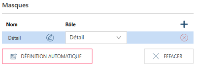

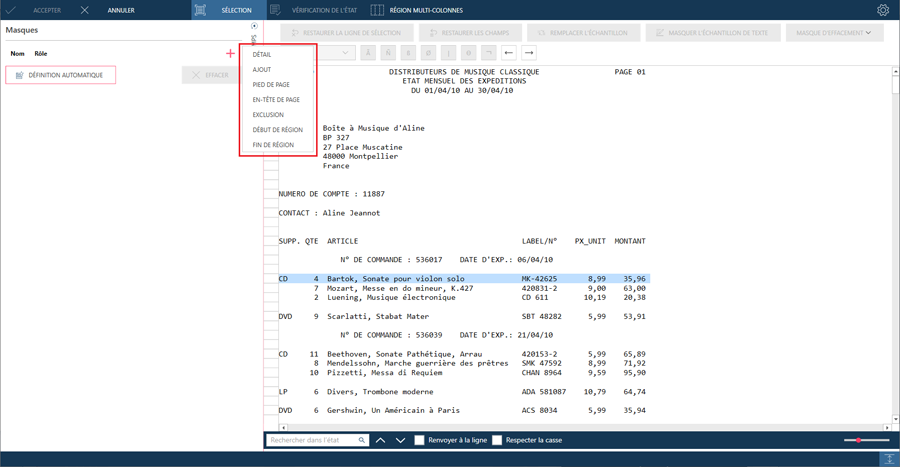

Lorsque vous créez un nouveau masque pour un état, vous devez affecter un rôle. Vous pouvez changer le rôle du masque à tout moment lors de la création ou de la modification d’une définition de masque.
Dans le volet de propriétés du masque et du champ, sélectionnez Ajouter un nouveau masque et sélectionnez un rôle de masque :

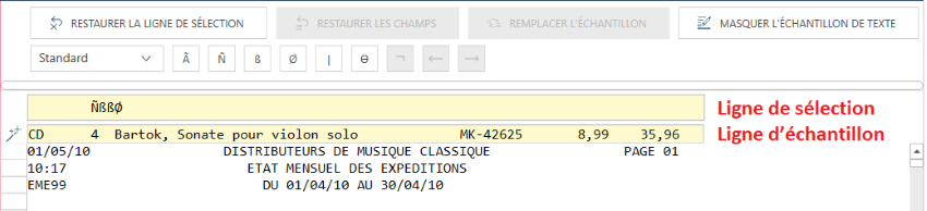

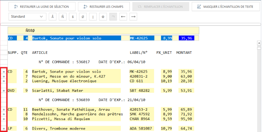

Un sélecteur identifiant les caractéristiques uniques du masque doit être défini pour chaque masque. Ce sélecteur sert à capturer toutes les instances du masque dans l’ensemble de l’état. Dans le cas d’un masque de détail, le sélecteur identifie toutes les caractéristiques partagées, exclusivement, par toutes les lignes de détail. Un sélecteur de détail correct ne capture que les lignes de détail ; il omet les lignes d’en-tête et des autres niveaux de tri.
Par exemple, dans l’illustration ci-dessous, toutes les lignes de détail présentent, en position 9, un chiffre suivi de deux caractères blancs.
Pour capturer ces lignes, il conviendrait dès lors de définir un sélecteur recherchant, à la position 9, un caractère numérique suivi de deux caractères blancs.
Pour créer un sélecteur, saisissez des caractères de sélection dans la ligne de sélection comme illustré ci-dessous :
La ligne d’échantillon et la ligne de sélection. La ligne de sélection renferme un seul sélecteur numérique défini.
Quand vous créez votre sélecteur, des portions du corps de votre état sont marquées par des guillemets dans la zone Ligne de sélection pour confirmer que les données qu’elles contiennent seront capturées. Vous pouvez les utiliser pour vérifier que votre sélecteur est défini correctement.

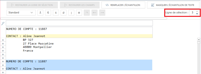

Dans certains états, les champs de détail sont présentés sur plusieurs lignes, par ex. un bloc de texte. Il peut aussi y avoir occasionnellement des caractéristiques uniques qui identifient la première ligne d’un bloc de texte. S’il est impossible d’utiliser cette première ligne, sélectionnez une autre ligne, dotée de caractéristiques uniques. Vous devez dans ce cas indiquer la ligne d’échantillon sur laquelle opérer la sélection via le champ Ligne de sélection.
