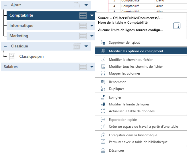

  1. Dans la fenêtre Préparer, cliquez sur la flèche de liste déroulante à côté de la table qui vous intéresse et choisissez Modifier les options de chargement ou Modifier les informations sur la table.
    Vous pouvez aussi :
  • Choisir Modifier les options de chargement ou Modifier les informations sur la table en bas du panneau de l’historique des changements.
  • Accéder à la fenêtre Options de chargement à partir du panneau Information de colonne quand une table est en mode Aperçu.
