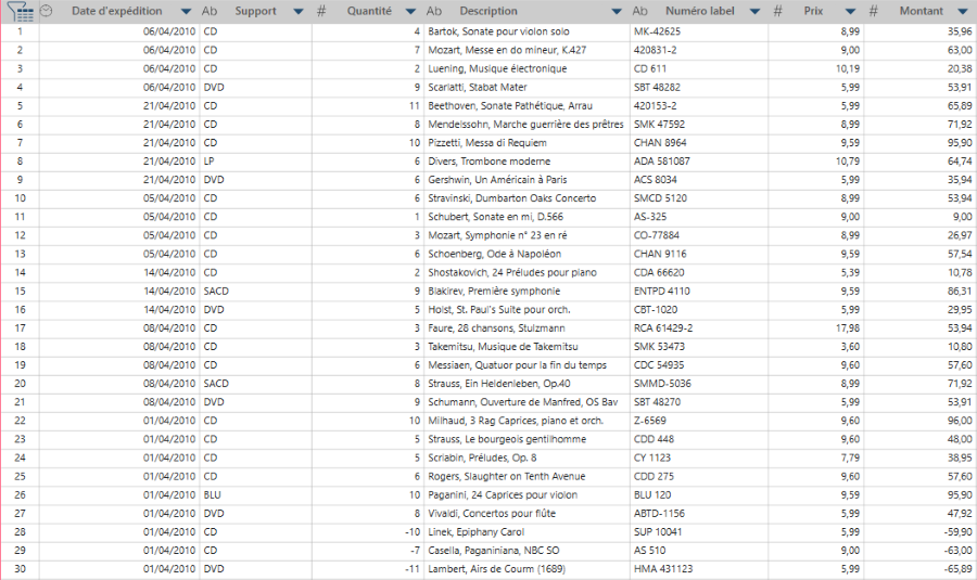

Cliquez sur l’onglet Analyser de la barre d’outils de Data Prep Studio pour ouvrir un panneau déroulant qui vous permet de créer et gérer les récapitulatifs. Un récapitulatif organise l’information de champs sélectionnés sous forme de tableau et affiche le résultat dans une matrice à une ou deux dimensions, ce qui vous permet d’analyser vos données de façon plus approfondie. Supposez par exemple que vous avez une table répertoriant les détails des achats effectués par divers clients dans un magasin de disques pendant une période de trois mois. Vous pouvez trier cette table et voir qui a acheté combien d’exemplaires de quoi quel jour, mais vous ne pouvez pas savoir combien de ventes totales chaque client a généré pour le trimestre ou quel pourcentage des ventes totales représentaient ses achats.
Figure 1. Extrait d’une table ordinaire dans DPS.

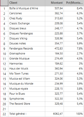

Le récapitulatif ci-dessous résout ces problèmes.
Figure 2. Récapitulatif des totaux des ventes par client.

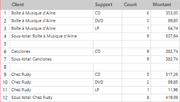

Figure 4. Ventes, par client et par type de support. La colonne Décompte affiche le nombre de transactions et la colonne Montant, le montant total des ventes pour chaque clé.

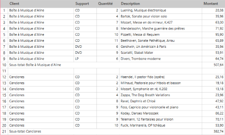

Un récapitulatif peut aussi inclure des champs d’article, qui permettent l’affichage de transactions individuelles. Ces champs offrent un avantage par rapport à l'affichage de ces transactions dans la fenêtre du tableau en ce que le récapitulatif permet aussi l'affichage de sous-totaux et de totaux.
Le récapitulatif illustré à la figure 5 repose sur les champs Client, Support, Quantité et Description comme champs-clés et le champ Montant comme mesure. Le récapitulatif affiche les transactions individuelles pour chaque type de support, par client. Les sous-totaux sont calculés au niveau Support et Client.
Figure 5. Un récapitulatif affichant des transactions individuelles.

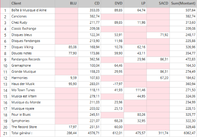

Tous les récapitulatifs illustrés ci-dessus présentent les valeurs des champs-clés dans les colonnes de gauche. Dans un autre type de récapitulatif, parfois appelé « récapitulatif croisé », les informations récapitulées des deux champs-clés sont présentées sous forme de matrice bidimensionnelle. Les valeurs du premier s’affichent de haut en bas, dans la colonne de gauche, et celles du second, de gauche à droite, sur la première ligne, sous la forme de colonnes. Cette organisation bidimensionnelle n’affiche qu’une mesure à la fois.
Un exemple de ce type de récapitulatif est illustré à la figure 6. Les champs-clés sont Client et Support, et les valeurs du champ Support sont disposées le long de la première ligne du tableau (colonnes). Le champ Montant est décomposé en sous-totaux pour chaque type de support d’enregistrement. Les totaux de chaque boutique sont affichés dans la colonne de droite, et les totaux de chaque type de support, le long de la dernière ligne. La cellule inférieure droite affiche le total global de tous les types de support vendus dans tous les magasins.
Figure 6. Récapitulatif bidimensionnel (croisé) affichant les ventes par client et par type de support.
