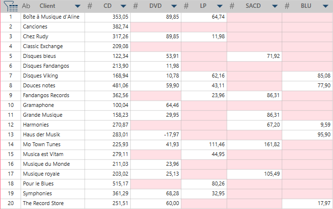

Par exemple, une table (de 91 lignes) comparable à l’illustration suivante :
Peut être pivotée sur Support et groupée sur Client pour produire une table limitée à 13 lignes :

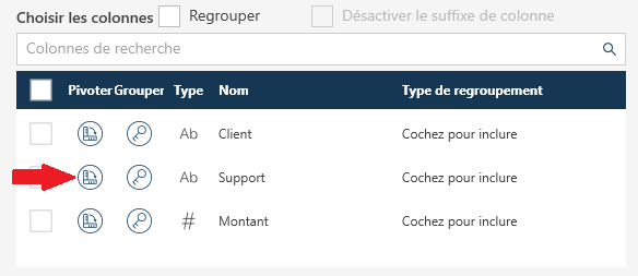

  8. Pour sélectionner une colonne à pivoter, cliquez sur l’icône pivoter en regard d’une colonne dans la section Choisir les colonnes de la boîte de dialogue.
    Dans cet exemple, nous choisissons Support comme colonne à pivoter.
    Les colonnes à pivoter sont placées dans la section Pivoter des colonnes de la boîte de dialogue.
    Vous pouvez choisir plusieurs colonnes à pivoter.

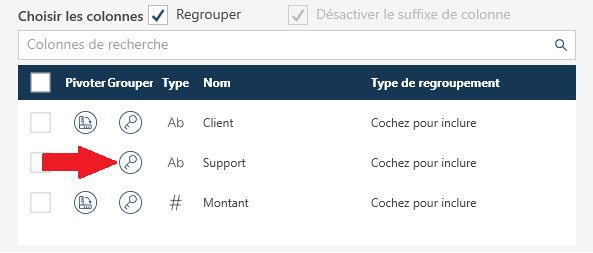

  9. Sélectionnez les colonnes à regrouper.
  10. Pour ce faire, cliquez sur l’icône de clé en regard d’une colonne dans la section Choisir les colonnes de la boîte de dialogue.
    Dans cet exemple, nous choisissons Qté comme colonne à regrouper.
    Les colonnes à regrouper sont placées dans la section Grouper les colonnes de la boîte de dialogue.

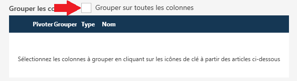

    Vous pouvez choisir plusieurs colonnes à regrouper. Si vous voulez grouper sur toutes les colonnes, cliquez sur la case Grouper sur toutes les colonnes en haut du panneau Grouper les colonnes :

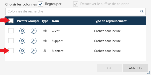

    Pour sélectionner une colonne spécifique à utiliser comme valeur, cochez la case en regard d’une colonne.
    Pour sélectionner toutes les colonnes, cochez la case de la ligne d’en-tête en haut du panneau Choisir des colonnes. Remarquez que cette option est désactivée si vous sélectionnez les colonnes par recherche (en y appliquant donc fondamentalement un filtre).

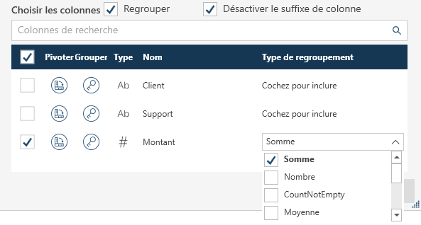

  13. Sélectionnez l’opération à appliquer à la colonne de valeurs. Dans cet exemple, où les montants totaux sont recherchés, l’opération voulue est donc « Somme ».

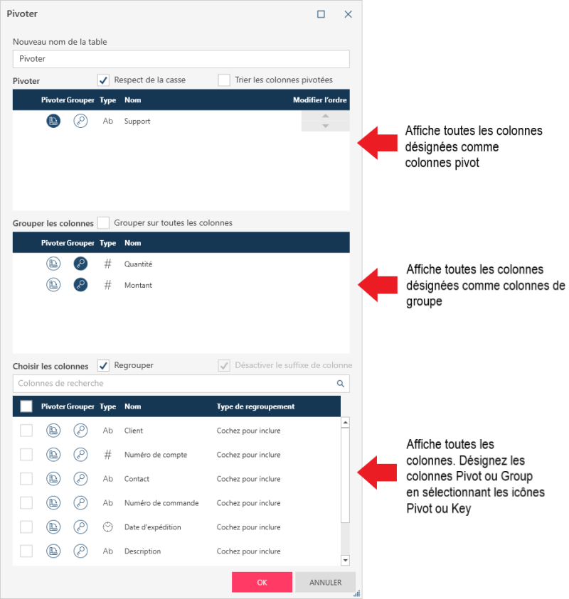

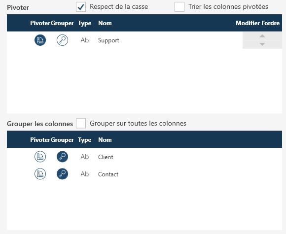

Comme expliqué précédemment, les colonnes que vous sélectionnez pour le pivotement ou le groupement sont placées dans la section correspondante (Pivoter ou Grouper) de la boîte de dialogue Pivoter. Notez également que l’icône de pivotement ou de groupement est mise en surbrillance pour indiquer le rôle de la colonne dans la transformation :
Pour changer de rôle, cliquez sur l’icône en regard de la colonne.
Exemple :
  • Pour supprimer Client en tant que colonne de groupement, cliquez sur l’icône de clé qui se trouve à côté dans la section Grouper les colonnes afin de la désélectionner.
  • Pour faire de Client une colonne de pivotement au lieu d’une colonne de groupement, cliquez sur l’icône de pivotement qui se trouve à côté dans la section Grouper les colonnes.
  • Pour modifier l’ordre des colonnes de pivotement, cliquez sur les flèches vers le haut ou vers le bas à côté de ces colonnes.
