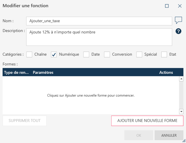

  1. Sélectionnez une colonne dans la table, cliquez dessus avec le bouton droit, puis sélectionnez Colonne > Nouvelle colonne de formule. La boîte de dialogue Nouvelle colonne de formule s’affiche.
  2. Cliquez sur Ajouter une fonction définie par l’utilisateur dans la colonne Fonctions. La boîte de dialogue Modifier une fonction s’affiche.
  3. Donnez un nom à votre fonction ainsi qu’une description. L’ajout d’une description aide les autres utilisateurs à comprendre à quoi sert la fonction. Vous pouvez activer le surlignage syntaxique des paramètres à l’aide de balises de style HTML. Par exemple, si votre fonction a la forme "YearsBetween(dateDébut,dateFin)", vous pouvez formater votre description comme suit : "Renvoie le nombre d’années entre <1>dateDébut</> et <2>dateFin</2>."
  1. Cliquez sur Ajouter une nouvelle forme.

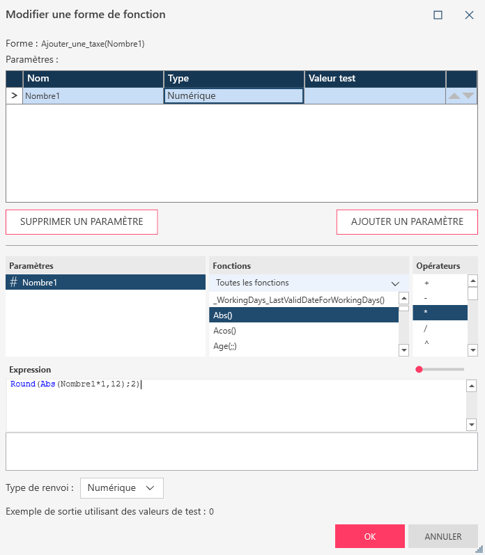

  2. Sous Paramètres, cliquez sur Ajouter un paramètre. Fournissez le nom et le type des paramètres que vous souhaitez utiliser pour la fonction. Vous pouvez également ajouter une valeur de test si vous le souhaitez. Dans l’exemple ci-dessous, nous utilisons le nom de paramètre Number1 et spécifions son type comme Numeric puisque nous calculons un nombre. Appuyez sur la touche Entrée de votre clavier pour ajouter ce paramètre à la liste Paramètres.
  3. Construisez la fonction dans la zone Expression. Par exemple, si vous souhaitez calculer le montant brut d’un nombre quelconque après application d’une taxe de 12 % arrondie à deux chiffres, vous pouvez créer l’expression"Round(Abs(Number1)+(0.12*Number1),2)"
  4. Sélectionnez le type de données que la colonne renvoyée doit avoir (Numérique dans notre exemple), puis cliquez sur OK.

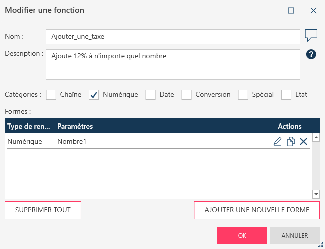

  1. Cliquez sur OK dans la boîte de dialogue Modifier une fonction.
La fonction définie par l’utilisateur est ajoutée à la liste des fonctions.

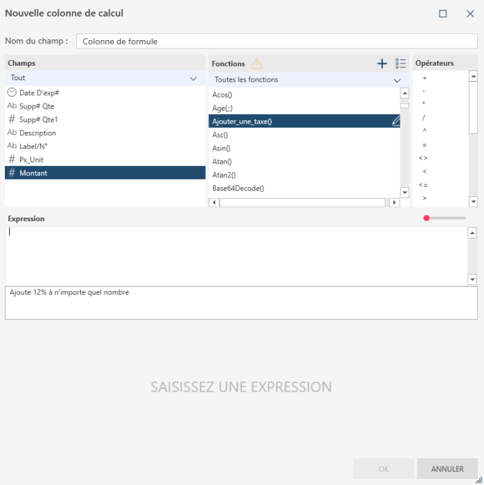

  1. Sélectionnez la colonne à calculer dans la table, cliquez dessus avec le bouton droit, puis sélectionnez Colonne > Nouvelle colonne de formule. La boîte de dialogue Nouvelle colonne de formule s’affiche.
  2. Fournissez un nom de champ pour le calcul. Ce nom est le nom à donner à la nouvelle colonne de la table.
  3. Construisez l’expression de calcul en utilisant les valeurs disponibles dans les colonnes Champs, Fonctions et Opérateurs.

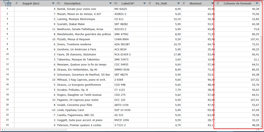

Un aperçu de la colonne calculée s’affiche en bas de la boîte de dialogue.
  1. Si vous êtes satisfait des résultats du calcul, sélectionnez OK.
La nouvelle colonne est ajoutée à la table.

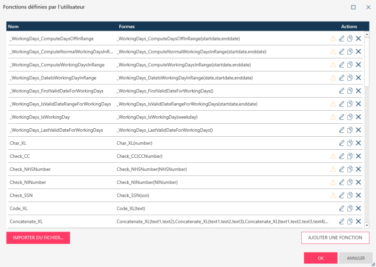

Pour gérer des fonctions définies par l’utilisateur, cliquez avec le bouton droit sur une colonne quelconque de la table, puis sélectionnez Colonne > Nouvelle colonne de formule > Gérer les fonctions définies par l’utilisateur .
La boîte de dialogue Fonctions définies par l’utilisateur s’affiche. Cette boîte de dialogue contient la liste de toutes les fonctions définies par l’utilisateur disponibles pour l’espace de travail et la forme. Vous pouvez modifier, copier et supprimer n’importe laquelle de ces fonctions en sélectionnant le bouton approprié dans la colonne Actions. Vous pouvez également ajouter une fonction à partir de cette boîte de dialogue ou importer des fonctions à partir d’un modèle ou d’un fichier d’espace de travail.
