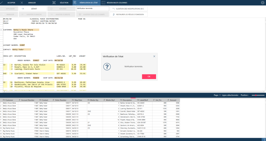

Une zone contextuelle s’ouvre pour vous informer de la fin de l’opération de vérification. Vous pouvez alors lancer une nouvelle vérification ou accepter/annuler vos changements.
