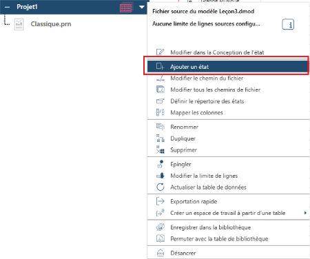

  • Pour ajouter d’autres états, cliquez sur la flèche de liste déroulante à côté du nom de la table principale et choisissez Ajouter un état.
    Remarque : Vous devez sélectionner un état compatible avec le modèle ouvert. Vous ne pouvez pas ajouter le même état que celui déjà utilisé dans le modèle. Si c’est le cas, l’état est ignoré et n’est pas ajouté au modèle. La fenêtre d’avertissement suivante s’affiche :

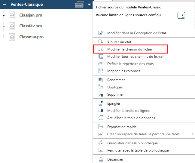

  • Pour modifier le chemin d’un fichier d’état, cliquez sur la flèche de liste déroulante à côté du nom de la table principale et choisissez Modifier le chemin du fichier.

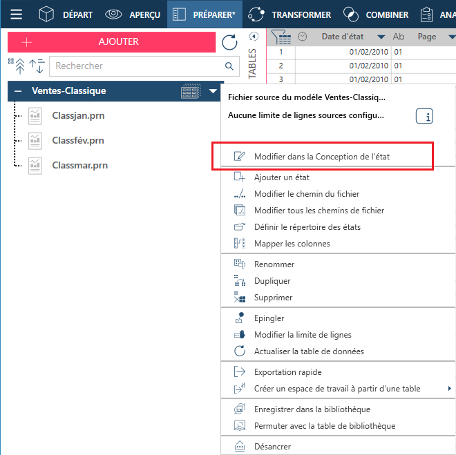

  • Pour modifier le modèle associé à un fichier Monarch Classic, choisissez Modifier dans la Conception de l’état.

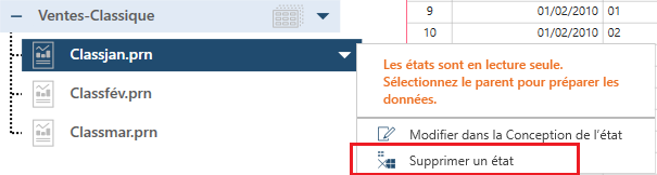

  • Pour supprimer un état, cliquez avec le bouton droit sur l’état à supprimer et choisissez Supprimer l’état dans le menu contextuel :

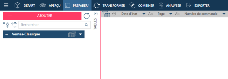

Si vous ouvrez un modèle Monarch Classic, il est représenté sous forme de table dans la fenêtre Préparer. Aucune donnée n’y figure à ce stade.

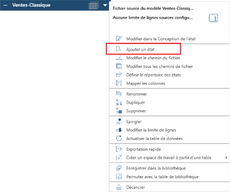

Pour afficher les données, vous devez ajouter des états compatibles avec le modèle. Cliquez pour ce faire sur la flèche de liste déroulante à côté du nom de la table principale et choisissez Ajouter un état :
