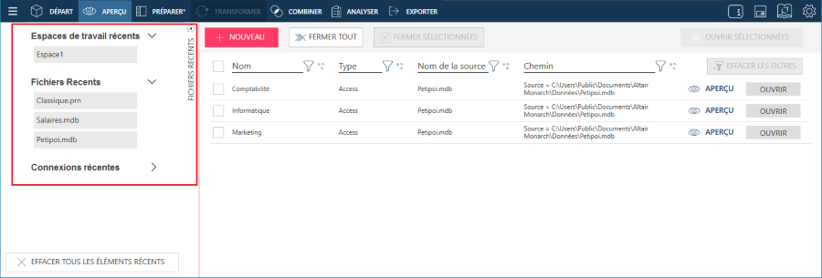

Monarch Data Prep Studio « se souvient » des derniers espaces de travail, sources de données et connexions ouverts et les enregistrent dans des listes séparées où vous pouvez y accéder à nouveau aisément lors d’une session de préparation de données ultérieure. Pour afficher ces listes, cliquez sur le bouton Fichiers récents sur la page Départ ou dans la fenêtre Aperçu.

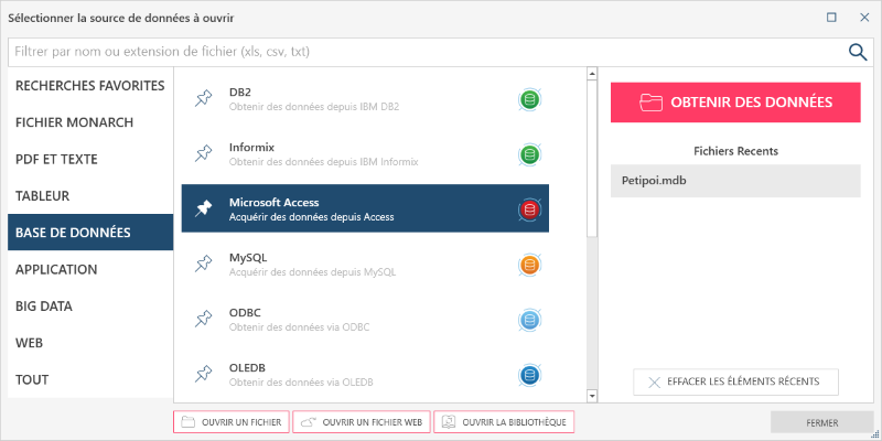

Les fichiers récemment ouverts d'un fournisseur sélectionné sont également indiqués dans la boîte de dialogue Ouvrir.
Quand un élément est sélectionné dans la liste des espaces de travail récents, fichiers récents et connexions récentes, il s’ouvre et se charge dans la fenêtre Aperçu. Vous pouvez sélectionner ces éléments de la manière habituelle et les charger dans la fenêtre Préparer.
