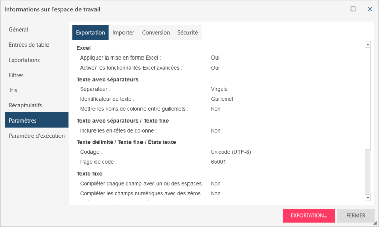

Cette fenêtre décrit :

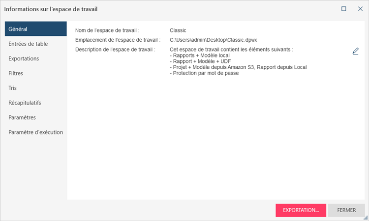

- Les détails généraux de votre espace de travail, tels que le nom, l’emplacement et la description de l’espace de travail, que vous pouvez modifier.

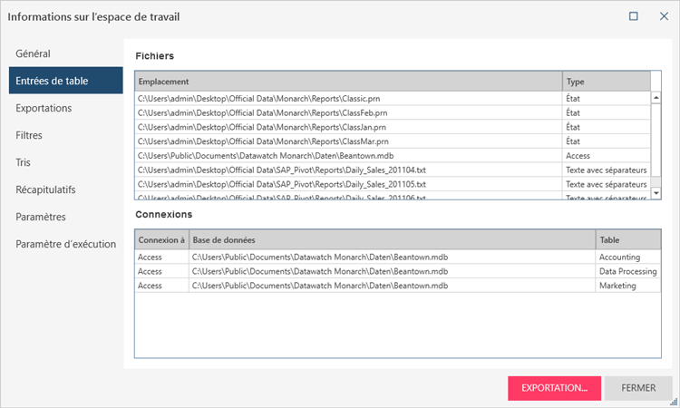

- Toutes les entrées de la table, y compris leur emplacement, leur type et les détails de leur connexion

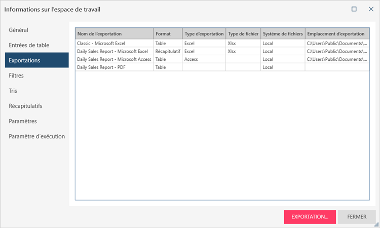

- Tous les exports, filtres, tris et récapitulatifs définis dans l’espace de travail
- Paramètres d’exportation, d’importation, de conversion et de sécurité
- Paramètres d’exécution définis pour l’espace de travail

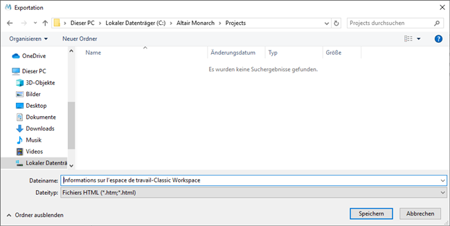

En cliquant sur le bouton Exporter, vous pouvez enregistrer toutes les informations relatives à l’espace de travail dans un fichier HTML.
Le nom de fichier par défaut pour les exportations d’informations sur l’espace de travail est Informations sur l’espace de travail -<Nom de l’espace de travail>. Vous pouvez modifier ce nom de fichier à votre guise et enregistrer l’exportation à l’emplacement de votre choix.
