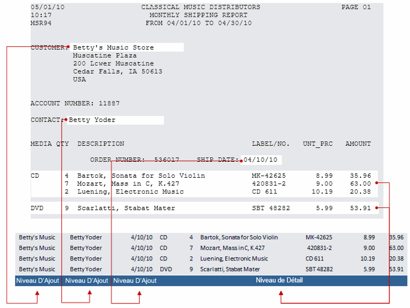

Beaucoup d’états sont triés à plusieurs niveaux. Ainsi, dans l’état illustré ci-dessous, les articles sont triés par client et par date d’expédition. Le client représente en l’occurrence le plus haut niveau de tri, et la date d’expédition, le niveau suivant. Les champs de transaction se trouvent au niveau de détail. Si votre fichier d’état comporte plusieurs niveaux de tri, vous devez définir un masque différent pour chaque niveau de données à extraire.
État à plusieurs niveaux de tri.
Masques de détail et d'ajout
Pour extraire les champs d’un état, vous devez commencer par définir un masque de détail. Ce masque extrait les champs du niveau de tri inférieur de l'état, que l'on appelle le niveau de détail (ou de transaction). Il s'agit du niveau où les données de l'état changent le plus souvent. Monarch Data Prep Studio génère un enregistrement de base de données par ligne de détail extraite de l’état.
Vous pouvez, de plus, définir des masques pour les niveaux de tri supérieurs. Ces masques sont dits « d’ajout » car ils ajoutent des informations issues des niveaux de tri supérieurs à chaque enregistrement extrait au niveau de détail. Peu importe l’ordre de création des masques d’ajout nécessaires. Vous pouvez définir 20 masques d'ajout/pied de page (pour l'extraction de données de niveaux de tri supérieurs), plus un masque d'en-tête de page (pour l'extraction des données d'en-tête) et un masque de pied de page (pour celle des données de pied de page – les totaux, par exemple).
Assemblage d’un enregistrement issu d’un masque de détail et des masques d’ajout associés.
Les champs extraits au moyen d’un masque d’ajout s’associent à l’enregistrement de détail si le niveau d’ajout commence à la première ligne de détail ou avant. Les valeurs de champ extraites s’ajoutent à tous les enregistrements de détail ultérieurs jusqu’à l’occurrence suivante du champ d’ajout dans l’état. Ainsi, dans l’illustration ci-dessus, un enregistrement de détail distinct se crée pour chaque transaction. Les champs de nom du client, contact et date d’expédition, extraits à l’aide de masques d’ajout, s’associent aux quatre enregistrements.

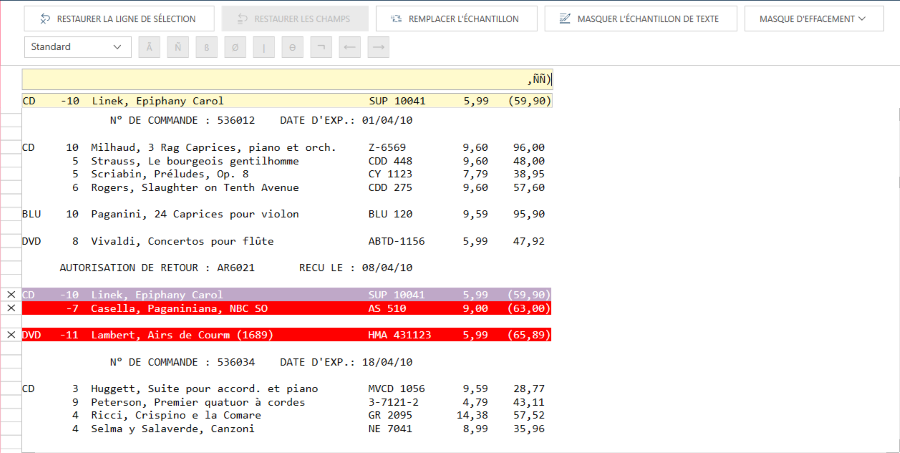

MASQUES D’EXCLUSION
Les masques d’exclusion servent à préciser des lignes ou parties de lignes qu’un masque de détail, d’ajout, d’en-tête ou de pied de page ne devra pas capturer.
Par exemple, dans la figure ci-dessus, la ligne rouge délimite un masque d’exclusion. Ce masque permettra la capture du numéro de commande et de la date d’expédition de tous les enregistrements, même si ces détails sont sélectionnés à l’aide de deux points.

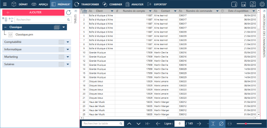

Les Monarch Data Prep Studiodonnées extraites d’un état sont consignées dans une table de base de données que vous pouvez consulter et manipuler dans la fenêtre Préparer de Monarch Data Prep Studio. Ce tableau se compose de lignes et de colonnes de données : chaque ligne représente un enregistrement de base de données et chaque colonne, un champ.
Monarch Data Prep Studio assemble automatiquement les enregistrements issus des masques de détail et d’ajout que vous définissez dans la Conception de l’état. Les champs du masque de détail constituent le noyau de chaque enregistrement. Ceux extraits par les masques d'ajout, d'en-tête et de pied de page de groupe s'ajoutent à ce noyau.
Chaque ligne de détail extraite de l’état forme un enregistrement dans le tableau.

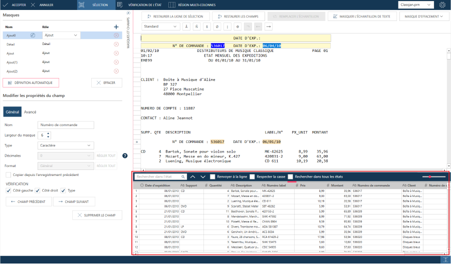

Lors de la création d’un masque, vous pouvez visualiser un aperçu des données extraites en affichant un sous-ensemble des enregistrements dans le panneau Aperçu des données de la Conception de l’état.
Le panneau Aperçu des données fournit un aperçu de la manière dont les données seront extraites.
