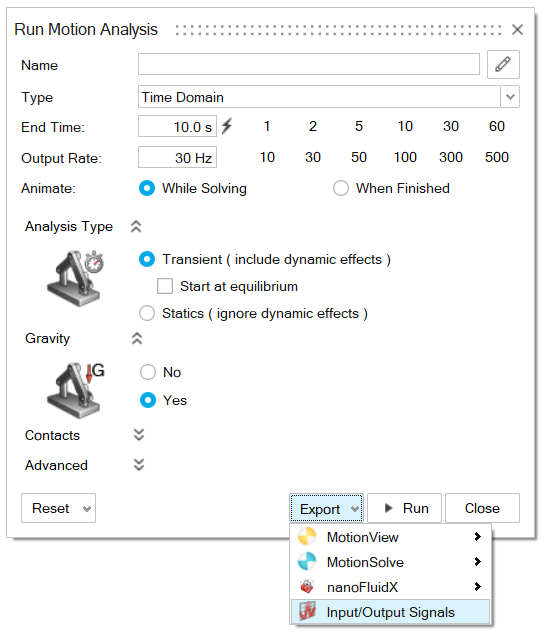

  1. 将鼠标悬停在分析工具上并点击运行设置图标。
    提示: 要查找并打开工具,按 Ctrl+F。更多信息,请见查找和搜索工具
  2. 运行运动分析窗口中根据需要更改设置。
  3. 从以下导出选项中选择:

  1. 将鼠标悬停在分析运动工具上并点击运动运行设置卫星图标。
    此时弹出运行运动分析窗口。

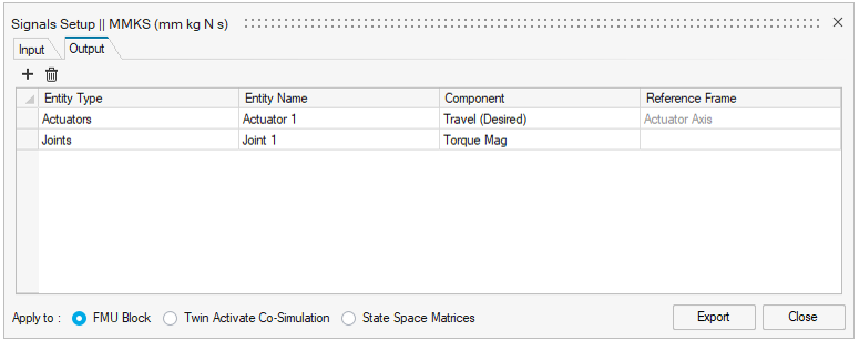

  2. 运行运动分析窗口中,选择导出,然后输入/输出信号
    此时弹出信号设置窗口。
  3. 定义输入
    添加输入频道 选择输入选项卡,然后点击 +
    注: 根据模型中的可用实体自动添加实体类型。
    编辑实体类型 选择实体类型下拉菜单,然后从可用实体类型列表中选择。支持的实体类型包括:
    • 转动电机
    • 平动电机
    • 弹簧阻尼器
    注: 模型涉及决定实体的可用性。
    改变实体名称 选择实体名称下拉菜单,然后从可用实体列表中选择。
  4. 定义输出
    添加输出频道 选择输出选项卡,然后点击 +
    • 铰接
    • 接触力
    • 线性和角度测量
    • 近程测量
    • 坐标系
    • 弹簧阻尼器
    注: 模型涉及决定实体的可用性。
    改变实体名称 选择实体名称下拉菜单,然后从实体列表中选择。
    改变实体类型组件类型 选择组件类型下拉菜单,然后选择新的组件。
  5. 选择导出选项。
    将信号导出为 (.fmu) 文件,在 Twin Activate 中作为 FMU 块使用 选择 FMU 块,然后导出。保存 FMU 包文件 (.fmu)。
    注: 还将写入包含模型图形的 Parasolid 文件 (x_t)。
    将信号导出为 (.py) 文件,以便用于 Twin Activate 选择 Twin Activate联合仿真,然后导出

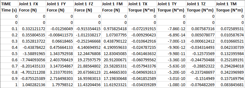

    • 选择导出 > CSV,将结果导出为 .csv 格式。
    • 选择导出 > CSV(仅输出步骤),仅将步骤导出至 .csv 格式(模型中有运动接触时)。
    • 选择导出 > 图像(页面),导出格式为 .png 的图表页面。
    • 选择导出 > 图像(图表),导出格式为 .png 的图表。
    • 选择导出 > 零件上的载荷,导出 .csv 格式的载荷。仅对零件可用。
    • 选择导出 > 连接位置,导出 .csv 格式的零件连接位置。仅对零件可用。
  4. 右击退出复查模式。
提示:
  • 如果对需要运行重新分析的模型进行更改,对勾图标即会消失,在运行另一次运动分析之前,您将不能导出图表数据。
  • “运行运动分析”窗口中的图表设置必须设置为“所有”和“全局”,才能导出零件的载荷。否则“导出载荷”选项会在图表右键菜单中对该图表禁用。
    以下为样本 .csv 文件示例。
